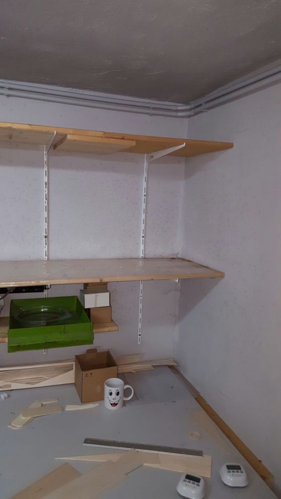

Hallo beste mensen,
Ik ben op een probleempje gestuit. M'n hele huis is onderkeldert en opgedeeld in verschillende ruimtes . De betreffende ruimte gebruik ik als hobbyruimte.
Nu heb ik meer als een jaar of 2 een klein plekje gezien op de muur , maar dacht eerst dat het een vetvlekje was van het hobbien , verder niet bij stil gestaan.
Maar het is schimmel in en de loop der tijd wat georoter geworden:
Vandaag de gehele ruimte leeg gehaald en met een spul wat met water vermengd moest worden behandeld , ik hoop dat het afdoende is om de huidige schimmel te vernietigen.
De oorzaak denk ik ook te weten , in de hoek van de foto was vroeger een rozenboom (buiten) ingegraven en natuurlijk veel bewaterd. 2 jaar geleden heb ik die uitgegraven en er een terras gebouwd.
Ik denk dat dit een overblijfsel is van de vochtige muur van het altijd bewateren. en dat de schimmel is uitgedijd met de vocht in de lucht en te weinig ventileren. De muur voelt verder droog aan
Een aantal vragen;
-De planken die op de foto te zien zijn , dat is een ruwe dennenhout , ik zie er geen schimmel op , kan ik die nog gebruiken , of per direkt weggooien omdat schimmel zit erin heb "genesteld" ?
-Op die planken heb ik altijd dozen gehad met m'n hobbyspullen, dat waren kartonnen dozen , ook daar zie ik geen schimmel op. Kan ik die nog gebruiken of ook direkt weggooien?
-Zoals hierboven is gezegd , de muur was helemaal vol met die dozen , die bijna tegen de muur stonden , misschien 1-5 mm ervan af. Ik neem aan dat dit slecht is voor de ventilatie en de schimmel bevorderd . Een andere plek zoeken voor de dozen?
-Ik heb over een aantal dagen de temperatuur en de vochtigheid gemeten , de temperatuur is zonder verwarming ca 10 graden en de luchtvochtigheid is tussen de 53 en 58%
-Er is geen raam in die kelder alleen een toegangsdeur , hoe kan ik het beste ventileren? deur altijd open laten? Een ventilator neerzetten die elke dag even aangaat?
-Ik heb een radiator in die kelder , maar als ik er niet hobbiet , is die altijd uit ..Toch aanlaten?
-Heeft het zit om een "vochtvreter" neer te zetten , zo'n aparaat , met een soort van zoutblok waarna het water in een soort van bak komt?
Iemand ideen en of tips?
BEdankt , Cor
Ik denk dat het uitbloei van het stucwerk is, dit wordt veroorzaakt door te vochtige lucht.
Oplossing is de luchtvochtigheid naar beneden te brengen door meer ventilatie en/of verwarming van de ruimte.
Als er spullen dicht tegen de muur liggen is de ventilatie te weinig.

Oké, dat was niet goed te zien op de foto.
Die zwarte schimmel ontstaat vooral door het gebrek aan ventilatie/verwarming.
Condens slaat neer op de muur, die wordt daardoor zwart.
Schoonmaken helpt maar tijdelijk.
Meer ventileren dus, alleen verwarmen helpt niet voldoende.
Ook voldoende ruimte houden tussen de spullen onderling en de muur helpt het beste in combinatie met ventileren.
Doe vochtvangers helpen maar zeer tijdelijk, die zitten zo vol.
De oude planken kan je schoonmaken en nog gebruiken.
Ventilatie naar buiten toe is in ieder geval een goed idee. Je kan de toevoerlucht uit de woning halen, en de afvoer (mechanisch) naar buiten maken.
Als je de planken tegen een binnenmuur kan maken, is het beter voor de luchtcirculatie.

@ IJkenhout & Jan; Thanks ,
-De planken gaan dan daar weg.
-Ventilatie; Ik kan van de kelder ernaast een buis aanleggen met een ventilator erin , die kan dan naar buiten worden gelegd. De mechanische ventilatie , je bedoeld daarmee een ventilator? is een buis van 110mm met ingebouwde ventilator genoeg (buislengte wordt ca 6 meter met 1x 90 graden bocht)? voldoet het om de ventilator 1 uur per dag ofzo aan te zetten? of langer?
-de ingangsdeur van deze kelderruimte , is het beter om die open te houden? of dicht-kiertje?
-De verwarming; als ik een ventilator heb ingebouwd , altijd aanzetten of is dit niet nodig?
Laatste vraag; Je hebt het over lekkage; Als er tegen de muur jaren achtereen elke dag een emmer water tegen aan werdt leeggegoten , kan er dan geen vocht doortrekken? is er dan een lek?

Waarom ventileren als de luchtvochtigheid in orde is. Waarmee moet je gaan ventileren. Lucht van buiten of lucht van de woning.
Volgens mij is het een voudiger om de lucht beter te laten rond draaien in die ruimte. Zodoende drogen die muren sneller.
Waar ik aan denk. Die verf laat een beetje minder vocht door als de stenen. Op die verf krijg je dan iets van condens en op den duurt wordt het zwart. Ze beloven als je een verf met een antischimmelwerking er op aanbrengt het probleem wordt opgelost.

Keldermuren horen waterdicht te zijn.

In je woning is alles, muren, meubels alles is warm. Doe je een periode een raam open zal de temperatuur van dat alles niet zo gauw lager worden. Daarom lees je adviezen van een kwartier tot een half uur ventileren. Het gaat erom dat de lucht wordt ververst. Niet dat het alles kouder wordt gemaakt.
In die kelder is alles koud. Komt daar warme lucht in condenseerd die lucht op de koude oppervlakken. Geen probleem als er een periode van drogen komt, deze moet lang genoeg duren om alles weer te drogen voor de volgende cyclus.
Ik geloof erin dat je de lucht moet laten rond draaien waardoor het voldoende kan drogen en af en toe een raam open zetten.
Hou de luchtvochtigheid in de gaten en probeer deze zo laag mogelijk te krijgen en te houden.

Wat ik dan ga doen , is een gat door de muur maken naar de andere kelderruimte ( waar wel een raam is) en tussen deze muur een ventilator plaatsen. Dan is er tenminste stroming tussen de 2 ruimtes die beiden dezelfde temperatuur -luchtvochtigehied hebben.
