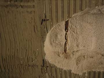

Heb hier een lichtknop en een schakelaar zitten op een bepaalde plek, deze moeten ongeveer een halve meter naar recht opschuiven.
Dit kan niet moelijk zijn. Heb een uitsparing gemaakt een halve meter verderop maar hier loopt ook een aardleiding.
Deze aardleiding is geraakt en daardoor beschadigd, hij is niet helemaal door, kan dit kwaad?
Mogen de contacten en de electrakabel wel in de buurt bij een aardleiding worden gelegd?

Foto's:

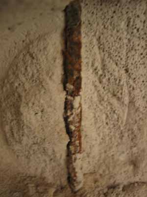

Het lijkt erop dat er roest aan de draad zit, klopt dat?
Houd eens een kleine magneet tegen die draad aan, plakt ie?
Voor mij is het bewapening, niks elektradraad...
Sniffertje
Zit inderdaard roestige puntjes aan. Magneet blijft eraan plakken.
Kees
Dan is het definitief geen koperdraad (ik ben nog steeds op zoek naar een kopermagneetje :wink: ), en dus geen aarddraad.
Geen reden tot paniek dus.
Sniffertje
Dacht al dat het die wapening was, dat is het eerste wat ik zelf dacht. Neem aan dat je dat gewoon weg kunt knippen.
