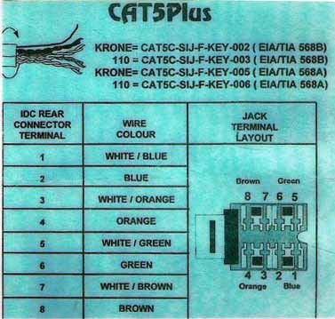

Ik heb een cat5e kabel door een loze leiding getrokken, en wil dit aan 1 kant afmonteren in een RJ45 inbouwdoos/stopcontact of hoe zo'n ding maar heet.
Nu vroeg ik me af of je voor het aansluiten van zo'n inbouwdoos speciaal gereedschap nodig hebt, of hoe je anders de adertjes aansluit.
Ben benieuwd naar jullie tips.
Bas
@rie

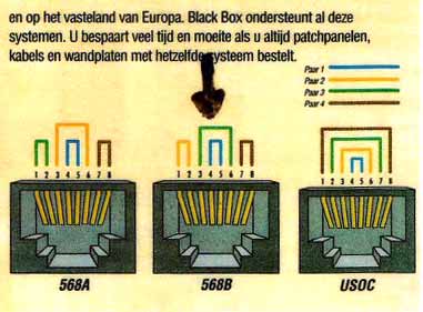

Voor het aansluiten van RJ45 walloutlets heb je afhankelijk van het merk speciaal gereedschap nodig ( een z.g dogger)
Er zijn er ook die schroef aansluitingen hebben maar die zijn niet cat5 gecertificeerd.

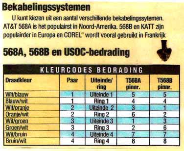

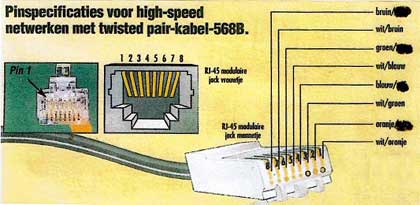

Bijgaand een paar fotocopiën hoe een en ander aan te sluiten.
In Nederland wordt de bekabeling normaal gesproken volgens schema 568B aangesloten
