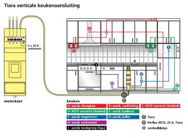

Kaajee
Ik kwam de volgende afbeelding tegen:
En in principe zou TS ook een 3 fasen 'krachtstroom" (400V) aansluiting gehad kunnen hebben. Ipv een 2 fasen 'kookgroep' en dan had het wel uitgemaakt.

Lichtpunt
@Kajee,
jouw geschetse idee gaat toch richting de duizend eutjes kosten, dat is niet leuk meer.
Kaajee
Klopt helemaal, die Tiara's zijn laaiend duur. Maar ja, ik kan niet in TS portemonnee kijken......
