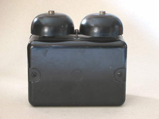

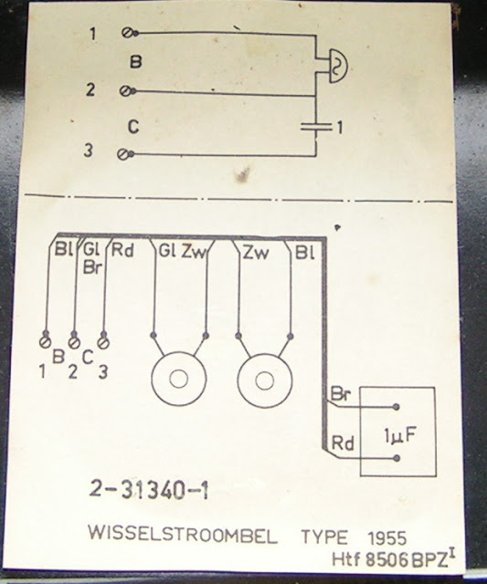

Ik heb een oude ptt deurbel op de kop weten te tikken.
Met schema:
Heeft iemand een idee hoe ik dat aansluit, zonder de postbode te electrocuteren? En wat ik daar dus voor nodig heb?

Ik denk dat je de zwarte niet moet aansluiten; het zijn 2 bellen in serie geschakeld. Op 1 en 2 komen de spanningsbron en de schakelaar in serie. Ik denk dat de condensator als ontstoorcondensator dient.

De condensator van 1uf dient er normaal voor om gelijkspanning (rond de 45 volt) van de telefoonlijn te blokkeren en het belsignaal (wisselspanning) door te laten
Op de telefoonlijn is de belspanning weel rond de 80 volt, ga je hem op 12V aansluiten dan kan het zijn dat het toch niet gaat werken.

Het lijkt mij ook een telefoonbel, maar wie weet is het toch stiekem een deurbel.
Maar als je telefoon in huis hebt, is het vrij simpel even uit te proberen
Je sluit de A (rood) en B (blauw) aan op pootje 1 en 3.
Dan jezelf even bellen met een mobieltje.
Gaat de bel rinkelen dan is het toch bijna zeker wel een telefoonbel.
Doet hij niets dan kan hij defect zijn of is het toch een bel die een andere spanning nodig heeft.
Is dat laatste het geval dan moet de multimeter uitkomst bieden en is het noodzakelijk om de weerstand van de spoel te meten dus tussen 1 en 2 de ohmse waarde meten.
Vervolgens is er de formule U = I x R (denk ik vroeger ooit wel eens op school gehad)
Stel dat je de bel op 230V aan wilt sluiten, dan weet je de U, de weerstand meet je dat is de R en de I(stroom) kunnen we dan uitrekenen nl. U gedeelt door de R = de I
Zou de R bijv. 330 Ohm zijn dan zou de I richting de 1 Ampere gaan en dat lijkt me wel een beetje veel voor een bel.
Waarschijnlijk moet de spaning dan toch een stuk lager worden.
