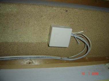

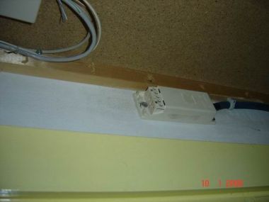

Jack82
Is idd makelijker dus hierbij de foto's
Dit is het isra punt bij mij.
de afgaande kabel heb ik los gemaakt.
De koppeldoos die bij de digitale telefonie zat. Hier heb ik de kabel van het isra punt op aangeloten, en de kabel van af het modem, Deze moest bij mij van boven komen,
De witte kabel komt van het modem de twee anderen gaan naar twee telefoon outlets.
Hoop dat het een beetje duidelijk is.
GR Jack
