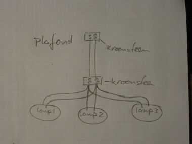

Alleen..... nu hangt mn lamp maar nu brand alleen de middelste. De andere 2 doen niks, heb de gloeilampen gecheckt maar daar is niks mis mee. Wat heb ik dan fout gedaan? Situatie is nu als volgt: De 2 draden van de middelste lamp zitten in het plafond om het zo maar te zeggen. De 4 andere draden heb ik door middel van een kroonsteentje met elkaar verbonden. Bruin tegenover bruin en blauw tegenover blauw. Kan er iets mis zijn met t kroonsteentje? of moet ik de draden meer strippen? Met de lamp zelf zou volgens de vorige eigenaar niks mis zijn, of toch? :?

Pepjo
Pepjo schreef:
Je moet de zes draden van de drie afzonderlijke lampen bij elkaar pakken ( kleur bij kleur, dat spreekt).
Van daaruit ga je met twee draden "het plafond in"
De stroom komt nu vanuit het plafond allen naar de middelste lamp. Je moet de andere twee lampen ook met de middelste verbinden, zoals ik al schreef.
Electriciteit is nog steeds niet draadloos. :wink:
Janet
Sorry Pepjo maar dan heb ik het dus niet goed begrepen en eerlijk is braaf ik snap t ook nu niet. Want ik heb 6 draden. Daarvan gaan er 2 naar het plafond. De overige 4 verbind ik dmv een kroonsteentje. maar hoe verbind ik die dan weer met de 2 draden die het plafond ingaan? :?

Janet
Als ik van de linkerdraad blauw verbind met blauw van de middelste, en van de rechterdraad bruin met bruin van de middelste, en dan vervolgens de bruine van de linker aansluit op de zwarte in het plafond en van de rechter blauw aansluit op blauw in het plafond, ben ik er dan? Of zou ik het dan nog steeds niet goed doen??
Pepjo
Zo duidelijker ?
Ik kan jouw lamp niet bekijken, dus het kan er anders uitzien.
Misschien kun je een fotootje plaatsen ?
Janet
Mijn manier was dus nog steeds niet goed geweest..
Denk dat ik t zo snap. Heel duidelijk was je schemaatje. Was al ff bang dat die hele lamp er weer af moest maar das niet nodig als ik t zo zie.
Dank je wel!! :-)
Janet
Yes yes yes, hij doet t :D
