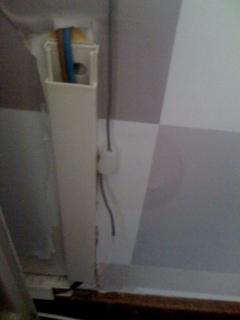

Ik wil een opbouw (ongeaard) wandcontactdoos aanleggen, i.v.m. te weinig aansluitpunten in deze kamer. Maar is het mogelijk om een opbouw wandcontactdoos aan te leggen, door de draden te gebruiken van de buitenlamp, die door deze kamer lopen (zie foto). En hoe zou ik dat dan moeten doen, met lasklemmen?

Als het om een ongeaarde WCD gaat, heb je alleen de fase (bruin) en de nul (blauw) nodig. En zie ik het goed dat die ook in dat gootje zitten? Dan kun je die inderdaad met lasklemmen aftakken naar je WCD.

Dus dan heb ik 2 lasklemmen nodig?
Zijn er nog verschillende maten, zo ja welke kan ik dan het beste gebruiken?
En alle draden die ik in de lasklem steek, maken met elkaar contact?
Ik heb nog nooit met een lasklem gewerkt, maar het lijkt me niet zo moeilijk ;)
En als ik deze WCD koop; steckdosen-mit-fehlerstromschutz
Moet ik deze dan op een aarde draad aansluiten? Of hoeft dat niet door de ingebouwde aardlekschakelaar?
En als ik een WCD met randaarde koop, is het dan verplicht om die dan op een aarde draad aantesluiten?

Ja, en aangezien u deze niet ter beschikking heeft is het dus alleen toegestaan een exemplaar te plaatsen zonder beschermingscontacten, en dan ook nog in opbouwuitvoering.

U mag nooit een contactdoos met beschermingscontacten monteren als deze beschermingscontacten niet met een beschermingsleiding (randaarde) worden verbonden.
Het wekt een valse indruk.

Volg dan het aansluitschema en sluit, zoals aangegeven de PE aan.
