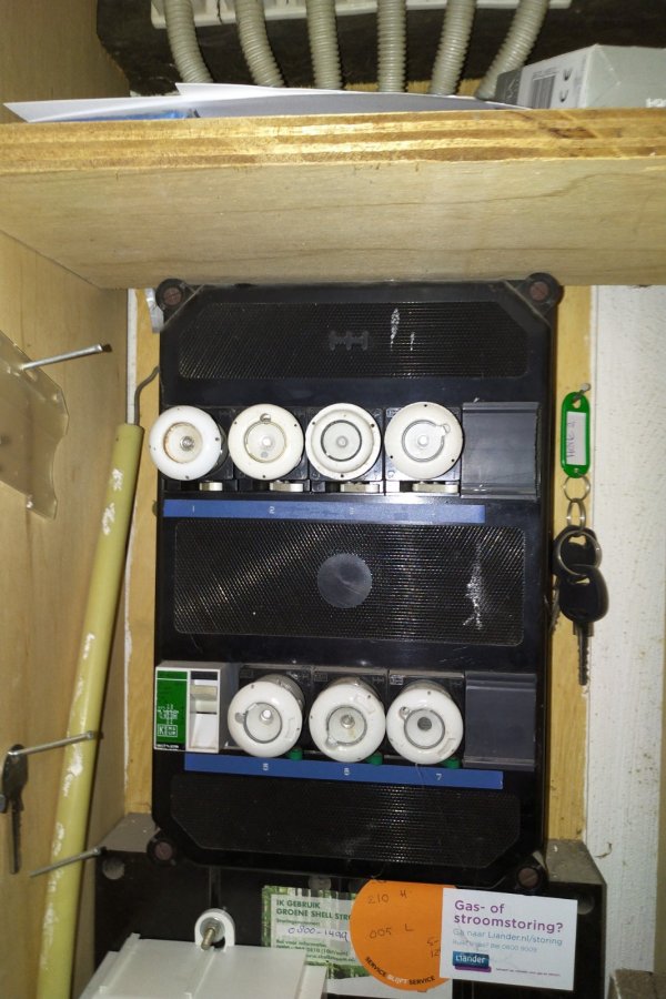

Beste mensen,
Binnekort krijgen we de sleutel van ons "nieuwe" huis, beloofd een aardige klus te worden.
O.a. in verband met de nieuwe keuken moet de groepenkast vervangen c.q. aangepast worden.
Hierboven plaatje van de oude. 1 fase met 7 groepen, 1 niet in gebruik, 1 aardlek.
In de nieuwe keuken komt een fornuis; electrisch met inductie, aansluitewaarde 10.6 Kw..
Gaat het niet worden met de 1 fase aansluiting..
Ga ik dat redden met een standaard huisaansluiting van
3 x 25A?
Een zwaardere aansluiting aanvragen bij de netbeheerder kan maar is een stuk duurder voor wat betreft de netwerkkosten...
Graag jullie mening...bij voorbaat dank!
The headhunter
Normaal is 3x25 voor een standaard woning voldoende.
