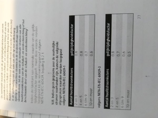

Het enige waar ik niet zeker over ben is de gelijktijdigheidsfactor die ik toe zal moeten passen.
Ik lees dat er voor een totale woning meestal een gelijktijdigheidsfactor van 60% - 70% wordt gerekend.
Wanneer ik dat doe is een 3 x 25A aansluiting en 12 groepen net niet voldoende :( .
Nu kom ik op internet de NEN-EN-IEC 60439-3 tegen.
Daar wordt gesproken over een gelijktijdigheidsfactor van 50% bij meer dan 10 groepen.
Nu is mijn vraag: Kan ik die 50% dan toepassen?
Liever wel natuurlijk, dan hebben we aan de 3 x 25A aansluiting voldoende.
(We wonen met z'n tweeën in de woning, dat zal wellicht ook wel schelen)

Ik vraag me wel af of jullie die gelijktijdigheidsfactor van 50%, bij meer dan 10 groepen, kennen en ooit hebben toegepast?
(zie bijlage in m'n eerste bericht).
Wanneer die 50% mag, kom ik er wel.
Met de 50 of 60% vraag kan ik je niet helpen.
