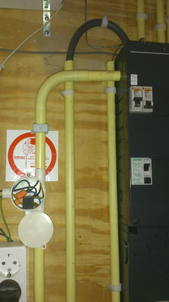

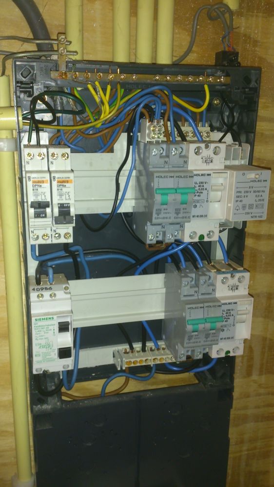

Wij hebben pas een huis (bouwjaar 1997) gekocht, en de meterkast ziet er zo uit als op de bijlage. We vragen ons af of dit er ok uit ziet; en zo nee, wat we aan de meterkast moeten (laten) veranderen.

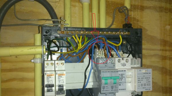

We vroegen ons bv af of dat extra stopcontact links wel goed is aangesloten, en of de stroomleiding naar de garage (bovenkant kast, aangegeven met pijltje) goed aangelegd is.

Overzicht:
Detail bovenkant kast, met o.a. aansluiting richting garage (in rode cirkel):
Aansluiting naar stopcontact in meterkast:

Huidige norm schrijft een hoofdschakelaar voor.
Die siemens ALS ziet er wat gedateerd uit, zou daar een meting(uitschakeltijd en stroom) op laten doen.
de rest is mijn inziens wel ok zo.
Stopcontact, draden moeten altijd beschermt zijn(buis erom)
en bij montage op brandbare ondergronden moet een montage plaat zijn toegepast.
Is het hiervoor voldoende als het kapje bij de splitsing dicht is en vastgeschroeft?

Nee, dan komt er nog steeds losse draad aan de linker zijkant uit dat doosje. ;) Zodra je ergens losse draad ziet is het dus al niet goed. Dit moet opnieuw aangelegd worden, maar dan in buis.
Tevens moet je de WCD dus opnieuw monteren maar dan met een vlamwerende montageplaat erachter.
Die draden naar je garage zitten in een aftakblokje geschroefd, zo'n blokje is bedoeld om twee sets draden op 1 automaat te schroeven, tot zover niets aan de hand... Ik vind het er op de foto alleen op lijken dat beide draden in hetzelfde gat gestoken zijn? Dat is natuurlijk niet de bedoeling van zo'n blokje, er hoort 1 draad in het voorste en 1 draad in het achterste gat te zitten. Wellicht kun je dit nog eens nader bekijken.
Buiten dat, je hebt een automaat vrij (de 2e van links), is het geen idee om je garage een eigen groep te geven? Dan deelt je garage meteen een aardlekschakelaar met alleen de oven (als die sticker klopt), dan zou bij een aardfout in je garage alleen de oven stoppen met werken. Dat is fijner dan het licht in de woonkamer dunkt me. ;) Als je dit zou willen doen moet je wel even kijken wat voor aardlekschakelaar het is trouwens, is dat wel een 30mA exemplaar? Die schakelaars een keer laten testen is misschien ook geen overbodige luxe.
Wat zit er trouwens voor een aftakblok boven die aardlekschakelaar rechtsboven? Heb zoiets zelf nog nooit gezien. Herken jij dat, The Headhunter? Gewoon even nieuwsgierig, het zal wel goed zijn verder, het ziet er wel naar uit alsof het zo hoort in ieder geval. :P

Dat is geen aftakblok, dat zijn de aansluitklemmen van de onderste rij automaten, deze ligt op de bodem van de kast.
XanderH
Right, gewoon railklemmen dus eigenlijk. Heb die nooit gezien in zo'n soort kast. Wel netjes zo!
Werk zelf ook nooit met Holec kasten dus dat verklaart het een en ander. ;)
The headhunter
Het is een Holec oplossing bestaat al jaren in de 220x330 kasten.
