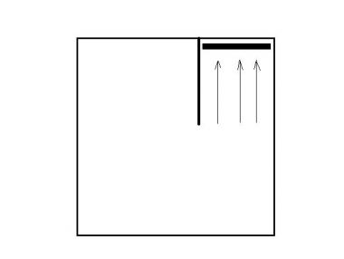

Ik ben een nieuwe badkamer aan het aanleggen, nu vroeg ik me af wat de beste keus is: Een muurdrain (onder de kraan tegen de muur) van 90 cm of een gewone drain aan de zijkant op het einde van de douche (op 1,1mtr haaks).
Ik twijfel omdat ik tot nu toe geen setje heb gevonden om de muurdrain mee te verwerken (als in epoxy en doek) dit is er wel voor een gewone drain.
De douche is 90cm bij 2 mtr de vloer mag inclusief tegel 18 cm hoger worden (12cm beton 4 - 6 zand cement en een tegel) Ruimte genoeg voor een drain. En zal ik er 1 kiezen met losse of met vaste sifon?

Wat een punt is om rekening mee te houden, als dat kan, is om de drain in het verlengde (maar niet te ver) van de douchestraal te leggen waardoor het water zo kort mogelijk op de tegels blijft liggen. Hierdoor krijgt water minder gelegenheid om in de voegen te trekken.
Verder heb ik nooit enig verschil gemerkt tussen muur of deurdrains.

Naast het nadeel met het schoonmaken is er een voordeel met het leggen van de tegels, het afschot is veel mooier te maken, vooral met grote tegels.

Dank jullie wel mijn tegels worden ook minimaal 50x50cm, maar ik wil dan ook een douchegoot maar weet nu nog niet of ik nu beter een deurgoot (komt overigens geen deur boven) aan de zijkant van mijn douche of een muurgoot direct onder de kraan zal nemen??
En zijn die waterdichte montage sets ook geschikt voor een muurdrain (easy-drain site staat het niet)

Ik weet niet waar jij je kennis vandaan haalt maar dit juist 1 van de argumenten om een drain tov een put te pakken. Water moet zo kort mogelijk op de vloer blijven. Daar zijn ze in eerste instantie voor ontworpen. Lijn afwatering werkt gewoon beter dan punt afwatering (behalve bij onderdruksystemen maar dat is een heel ander verhaal.

Dus de voorkeur gaat uit naar een muurdrain of een deurdrain? En zijn er voor de muurdrain nog afdichtingssetjes voor te verkrijgen?
Pak een gewone drain, met een vaste sifon er onder.
Zorg ook dat deze ongeveer 10 cm kleiner is als het douche gedeelte breed is.
Leg de drain ongeveer 5 cm aan alle kanten van de achterwand in het douche gedeelte.
Zorg dat het strookje tegel tussen wand en drain ook op afschot ligt naar de drain.
Het nadeel van een muurdrain is, dat deze moeilijker af te kitten zijn.
De wandtegel valt over de opstaande rand, en als die niet goed gekit is, zal het water in de tegel trekken.

Dank je wel Peter (ik heb de xxxxdrain compact met zij uitloop gekozen, nu hopen dat het xxx2fix setje er ook op past)
