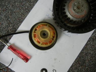

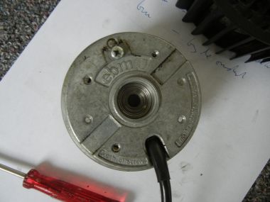

Ik heb net de boel opengemaakt en heb de motor los gehaald. Het geheel zag er intern schoon uit en de lagers draaien (via de hand) als een tierelier.
Zie beide foto's van onderzijde en bovenzijde motor. Weet iemand hoe ik die lagers los / eruit kan krijgen. Ik heb het voorzichtig geprobeerd met een schroevendraaier, maar krijg ze er niet makkelijk uit. Is daar een truc voor?
