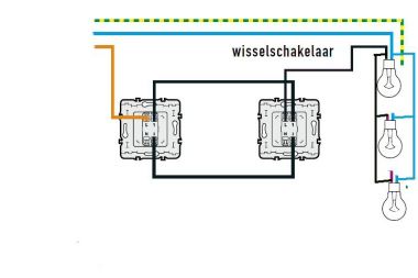

Met de kleuren is er waarschijnlijk niets mis. Bij de ene wisselschakelaar heb je altijd een bruine en twee zwarte draden, bij de andere drie zwarte:

Okee. Maar er zijn vier zwarte draden ipv drie. Kan dat dan zijn omdat het een (overigens altijd in de war rakende) schakeling is met drie knoppen? Een beneden, een op de eerste verdieping en een derde op de tweede verdieping. Schakeling in kwestie is de bovenste.
Tom345
Als je drie knoppen hebt waarmee je dezelfde lamp kunt schakelen, dan is een daarvan een kruisschakelaar. Daar zitten vier zwarte draden aan.
