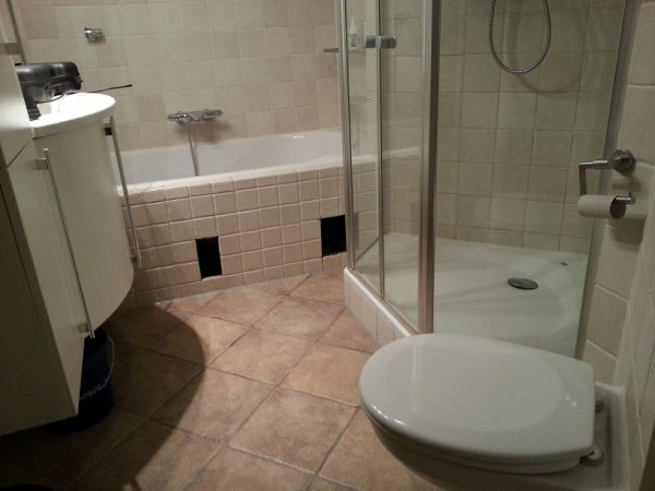

Hallo allemaal,

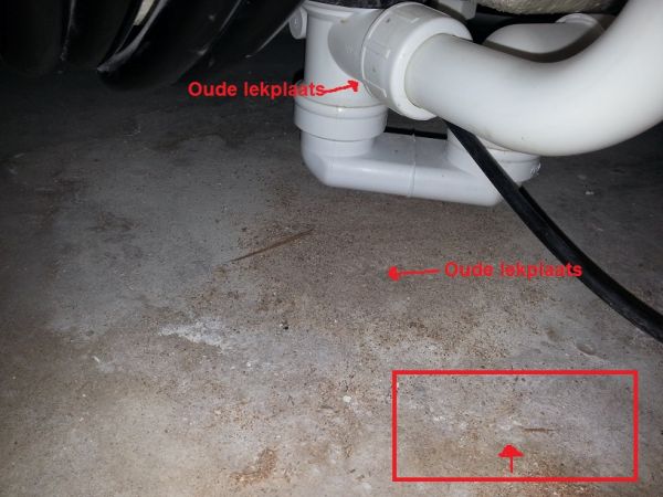

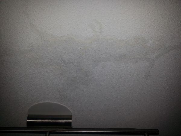

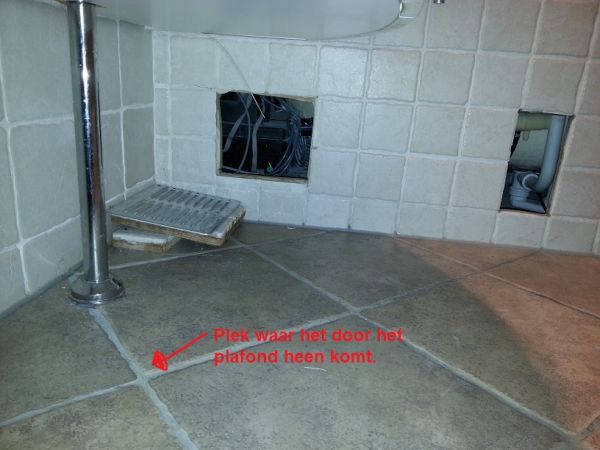

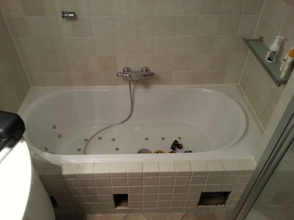

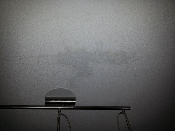

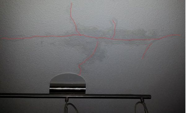

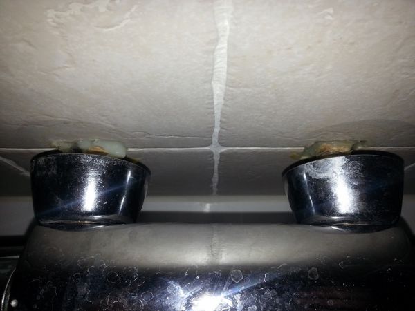

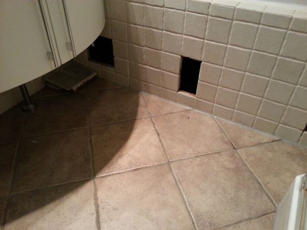

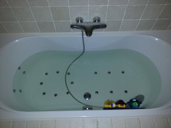

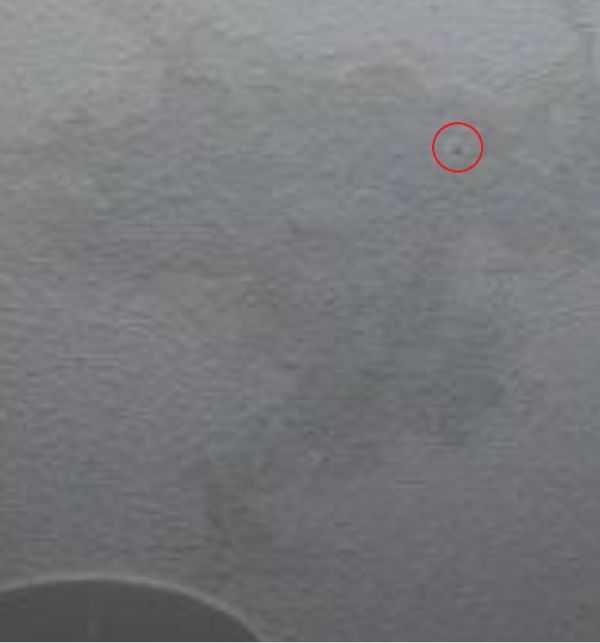

Sinds ongeveer een jaar hebben we af en aan een lekkage uit het bad naar het plafond in de woonkamer. Ik ga proberen het probleem zo duidelijk mogelijk te omschrijven met hulp van wat foto's.
Een paar feiten:
-Toilet lekt nooit bij dagelijks gebruik
-Douche lekt nooit bij dagelijks gebruik
-Wastafel lekt nooit bij dagelijks gebruik
-Kitranden zijn vers door een vakman (niet ikzelf dus) gedaan
-Bad kan met de stop er in dagen vol staan zonder lekkage
-Onder het bad is het kurkdroog na lekkage
Een paar aanvullingen:

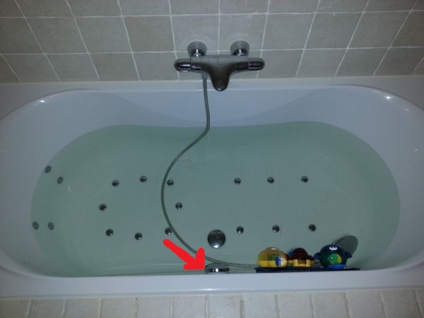

-Lekkage bestaat uit een aantal druppels, het is geen constante stroom
-Het laten leeglopen van het bad (geheel vol) zorgt niet voor lekkage
-Wanneer we het bad een tijdje niet gebruiken vanwege de lekkage dan duurt het ook weer een paar badbeurten voordat het gaat lekken
-Het lijkt zich alleen voor te doen bij het schoonspoelen van het bad, dit is uiteraard altijd het eerste dat gedaan wordt (peuter gaat om de dag in bad).
-We hebben het na 3 maanden niet gebruiken weer aangedurfd om het bad vol te laten lopen, dit is ongeveer 3 weken goed gegaan zonder lekkage.

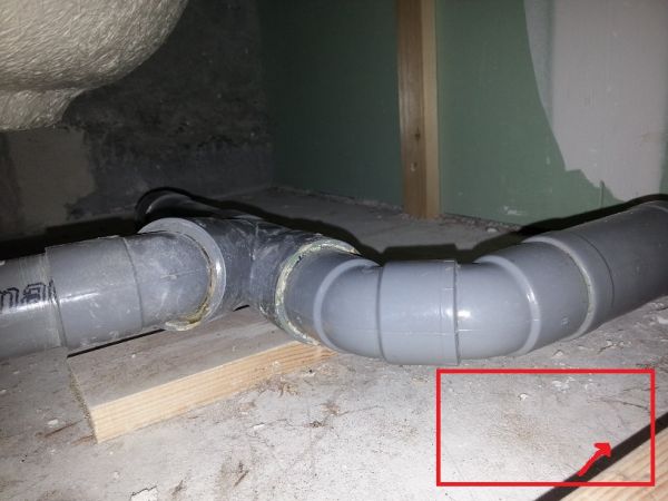

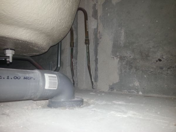

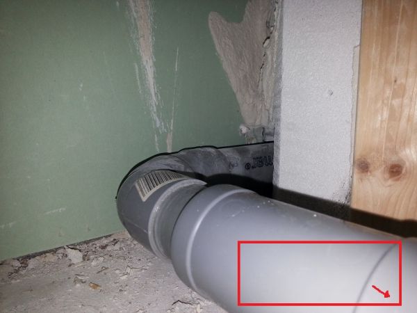

-Er zijn al 2 reparaties onder het bad gedaan door de loodgieter, 1 rubber afdichting direct onder de afvoer en 1 niet gelijmde verbinding bij een bocht.

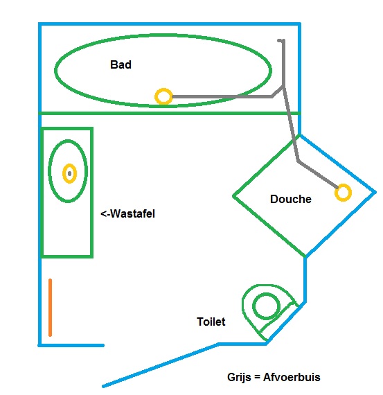

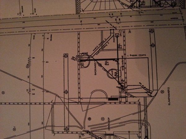

De gehele badkamer hebben we zo gekocht bij het huis, er zijn wel tekeningen van het huis alleen lijkt dit maatwerk te zijn zodat de tekeningen uit de bouw waarschijnlijk niet kloppen.

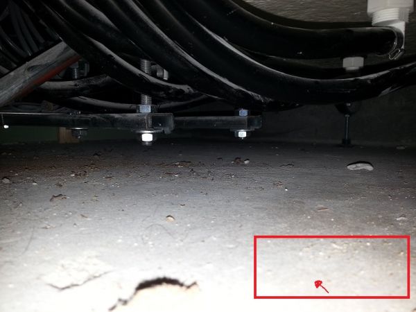

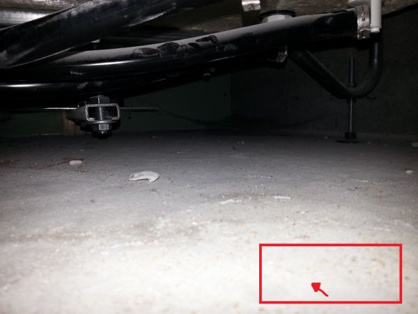

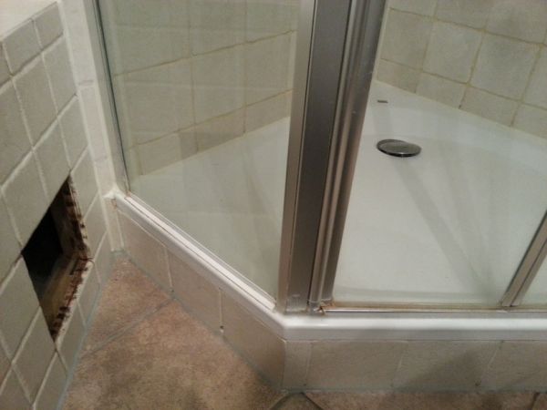

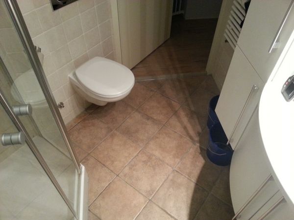

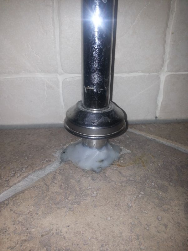

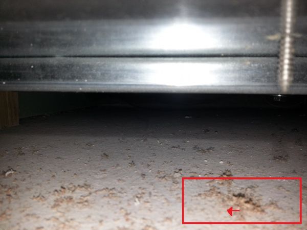

Er is een warmtecamera lekdetectie gedaan, alleen lekte het toen niet. Wel kreeg ik het advies om de inmiddels uitgevoerde reparaties te laten doen. Ook was er misschien een lek onder de douchekabine, ik heb zelf met een endoscoop van 50 euro geen nattigheid kunnen vinden daar. Ook lekt de douche zelf dus nooit. Volgens mij is de douche op de afvoer van het bad aangesloten en niet andersom, afvoer lijkt onder het bad te verdwijnen in de grond.
De vloer is van beton en het huis is zo'n 11 jaar oud, op de foto's zie je soms rechtsonder de richting van de camera aangegeven wanneer je voor het bad zou staan (rug van het bad af).
Ik hoop dat iemand een idee heeft wat het kan zijn, ik heb weinig zin om de gehele vloer open te laten breken om er dan achter te komen dat het nog steeds lekt.
Alvast bedankt voor elk commentaar hier!
