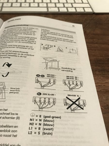

Al onze electraleidingen komen uit de vloer en er moet een nieuwe groepenkast komen.
- Zijn er groepenkasten waarbij de leidingen vanaf onder ingevoerd worden? Dit zou namelijk veel netter staan dan vanaf boven
- Met een 3x25 aansluiting, 3 aardleis en 4 groepen per aardlek, verdeel je dan de fornuisgroep over twee fasen of gewoon op 1 fase (kans groot dat 25A dan niet genoeg is lijkt me). Of niet moeilijk over doen en 3 fase aardlekautomaat pakken en daarvan 2 fasen gebruiken voor de fornuisgroep?
Dank!
