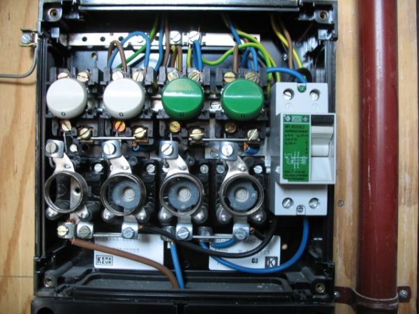

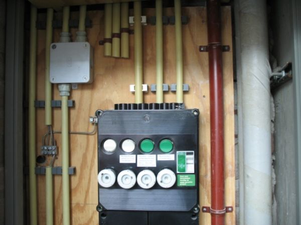

Ik wil een extra wcd maken in de keuken t.b.v. een combimagnetron.
De magnetron trekt in de hoogste combistand (die ik nooit gebruiken zal maar ik zeg het er maar bij) maar liefst 3150 Watt. Ook zullen er een koelkast (175W) en vriezer (120W) op worden aangesloten.
Bij elkaar kan er zo in een zeldzaam geval 15 A doorheen gaan; en dan nog even een lampje aan doen...
Dit alles lijkt me reden om even extra goed te weten wat ik doe.
De meterkast grenst aan de keuken, dus wil ik de stroom direct daar vandaan halen. Het gat is al geboord. Ergens anders aftakken is geen optie.
Omdat er in de meterkast niet veel ruimte is voor een lasdoos:
(de middelste buis is de keukengroep), en ik mijzelf het moeizame gezaag in de bestaande pvc-buis graag wil besparen, wil ik de aansluiting bij voorkeur binnen in de groepenkast maken. Daar is ruimte genoeg voor een paar lasklemmen:
Toegestaan is dit misschien niet, maar een lasdoos ertussen prutsen (en dan de installatiekabel onder de linker buis doorvoeren) lijkt me ook niet zo'n geweldig fraaie oplossing.
Lasklemmen in de groepenkast lijkt me wel zo makkelijk en netjes, maar is het ook verantwoord het zo te doen?
Zo niet, dan misschien tips hoe die doos daar te krijgen?
Ik hoor graag wat jullie er van vinden. Bedankt alvast.
(Dat het openen van de groepenkast erg gevaarlijk is, snap ik.)
