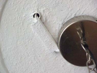

De foto! Het duurde even voordat de foto kwam, maar het kabelgootje is nu geverfd, hieronder het resultaat (en jullie: bedankt!) De foto is erg dichtbij genomen, het ziet er voor ons goed genoeg uit.
@ Ambu954
Heb de kroonsteentjes inderdaad achter elkaar geplaatst.

Was mooier geweest als je het gootje wat verder had laten doorlopen,, had, je ook dat gat uit het plafond met de draden niet in het zicht gehad,,
maar zoals je al zij het was mooi genoeg.

Ja, maar om de een of andere manier kregen we dat (langere) gootje niet meer gedraaid over dat pijpje, ik niet en mijn dochter niet. In werkelijkheid is alles wit, ook binnenin het pijpje.

Als je de bodem van het gootje iets in had gezaagt zodat het pijpje in het gootje uit kwam, was het hele pijpje uit het zicht geweest.

Je weet dat ik een 'klusibeet' ben, kun je het anders uitleggen, zodat ik het snap, want ik wil het (natuurlijk) perfect hebben. Ik heb komende twee weken geen tijd om het te doen, maar daarna weer tijd genoeg.
Inzagen is breder maken, zodat dat pijpje erin valt, in dat kootje met een scheurtje? Er is kabelgoot genoeg :D

Boor dan eerst een gat in het gootje en zaag hem daarna af net achter het gat. Meet van het hart van het gat naat het garnituur en zaag hem op deze maat daar af, klaar.
Persoonlijk zou ik nu tevreden zijn :wink:
