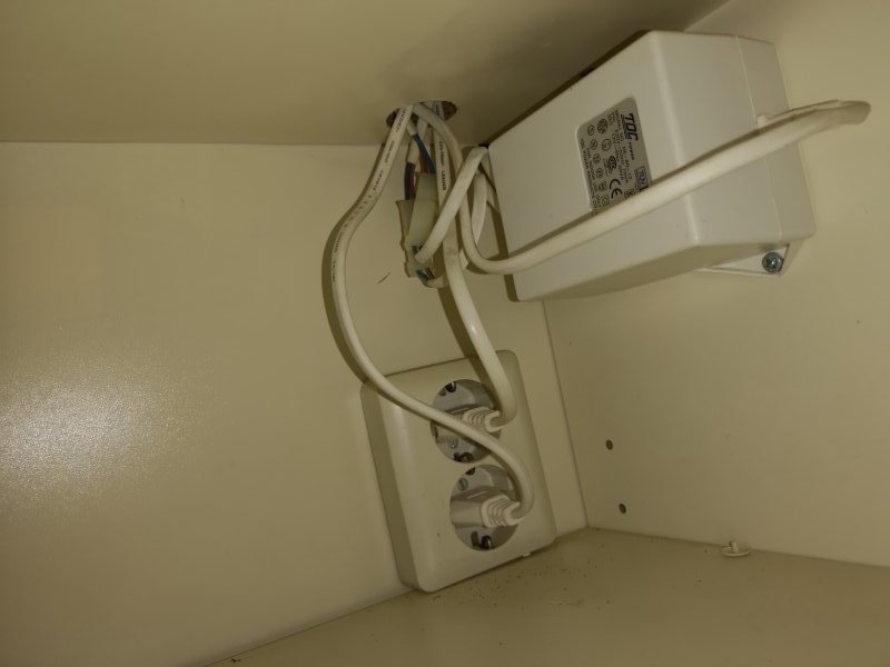

Ik wil overschakelen van halogeen naar Led verlichting
Het gaat om 5 lampjes G4 12 volt 10 wat.
Mijn transfermater geeft 12V - max 60va aan. Welke Led lampjes kan ik gebruiken?
Kan ik mijn transfermater gebruiken of moet ik deze omwisselen voor een Led driver?
OP mijn transformator staat TDC power
Alvast bedankt

Je moet vaak uitkijken met het toepassen van zomaar een trafo.
Led is nl. vaak erg gevoelig voor overspanning en een gemiddelde Halogeentrafo geeft niet precies 12V af maar onbelast of nauwelijks belast kan dat ook wel 14V-16V of meer zijn.
Dat vinden veel ledlampen niet leuk en geven dan ook vaak vroegtijdig de geest.

Dus het is dan beter om te kijken naar een Led trafo van 12 v?

Is 50 Watt niet alsnog een redelijk vermogen? Je kan kijken of er op de Trafo staat in welke range hij te gebruiken is en eventueel de gok wagen als je goedkope ledlampjes hebt.
In mijn badkamer kon ik de trafo niet bereiken en heb ik uiteindelijk 1 halogeen lamp laten zitten en de andere 3 vervangen door (goedkope) led. Ik ben nu 1,5 jaar verder en het werkt nog steeds prima.
Oftwel je zou de gok kunnen nemen als je goedkope lampjes hebt, maar als de trafo makkelijk te vervangen is zou ik toch daar voor gaan.

Als ik nu een Led driver wil aansluiten dan heb ik nog een vraag.
Op de foto is te zien dat er twee draden in het stopcontact zit. Als ik een stekker eruit haal dan gaan er 4 lampjes uit, de andere stekker 1 lampje.
Als ik de verlichting aan wil doen gaat die via een schakelaar die aan de muur zit. Dus moet er een draad lopen naar die schakelaar.
Op de foto is te zien dat de draden vanuit het stopcontact door het gat lopen. Ik begrijp even de installatie niet, waarom dit is gedaan en in combinatie met de aan/uit schakelaar.
Hopelijk kunnen jullie verduidelijking geven.

Even kijken welke lampjes er zijn gebruikt.
Zoals ik het op deze foto kan beoordelen in combinatie met de verstrekte gegevens dan zijn er 4 lampjes op een trafo aangesloten en heeft 1 lampje een eigen trafo of is rechtstreeks op 230V aangesloten.
Zijn het lampjes met een GU 10 fitting dan kun je ook de gehele trafo vergeten en alles rechtstreeks op de 230V aansluiten.

Het zijn allemaal lampjes met G4 fitting.
Dat een lampje rechtstreeks is aangesloten zou niet kunnen want dat is ook een 12 volt 10 wat lampje.
Ik begrijp de constructie niet goed.
Het klopt idd dat 4 lampjes zichtbaar zijn aangesloten aan de trafo, als ik een stekker eruit haal. De andere stekker heeft met 1 lampje te maken maar of deze ook is aangesloten aan de trafo is mij nog een vraag.
En hoe zit het met de schakelaar?

Als dat ook een 12 volt lampje is zit er een trafo tussen (deze kan ook in de armaturen van de lamp zitten)
