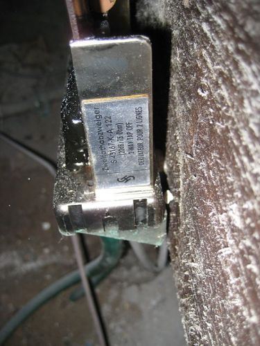

na een aangekondigde tariefsverhoging van mijn ADSL provider overweeg ik over te stappen naar UPC. Maar in ons huis (bj 1939) is dit het enige dat op een kabel aansluiting lijkt:
Dit witte doosje zat in de woonkamer
Dit zilvergrijze doosje zit in de hal onder de vloer.
Net buiten ons huis, in de voortuin en tegen de voorgevel, ligt een dunnere groen kabel opgerold.
De vraag is nu vooral of het voor mij om een nieuwe aansluiting zou gaan (omdat waarschijnlijk de dunnere groene kabel aangesloten zal moeten worden) of dat het om een bestaande aansluiting gaat die destijds gewoon niet volledig vervangen is (als de dikke groene kabel ook al voor centrale antenne was). De standaardbijdrage voor een nieuwe aansluiting is min. 150 euro, vandaar mijn vraag...

Normaal gesproken is de groene kabel je hoofdaansluiting, de 1e aansluitpunt
is dan je AOP (abbonnee overname punt).

Het doosje in je woonkamer lijkt mij gewoon een einddoos, ik vraag mij
alleen af waarom jij er 2 groene in hebt zitten....gelijk voor je buren?
want dan zou het helemaal moeilijk gaan worden
@rie
Dat doosje is van een oud centraal antenne systeem en niet meer in gebruik.
De opgerolde kabel in je voortuin zal je UPC aansluiting zijn. Die dus nooit naar binnen is gebracht.

Ik heb het idee dat wat hier in huis ligt erg verouderd is. Het witte doosje met de rode en witte aansluiting is geen normale antenne aansluiting, een antennekabel past er losjes wel in maar zit dan helemaal niet vast en maakt dus geen contact. Een tulpstekker lijkt er wel op te passen.

Ik zou zelf aan galvanisch gescheiden aop aan de opgerolde kabel kunnen zetten als ik 'm naar binnen haal. Dan hoeft UPC 'm alleen maar aan te sluiten in het kastje in de straat. Dat moeten ze ook als de aansluiting wel volledig is, maar is afgesloten wegens ontbreken van een abbonee op het betreffende adres lijkt me. Dat valt dan hopelijk niet onder de categorie "nieuwe aansluiting" met bijbehorende aanlegkosten.
Is het voor UPC een kwestie van kabel op een multitap prikken of moeten ze nog iets afstellen voor de juiste signaalsterkte?

Ik denk dat je de groene rol in de tuin als aansluiting moet zien, de rest is iets uit een duister verleden.

Puur uit interesse, zijn de rode en blauwe aansluiting dan antenne aansluitingen geweest (met tulp stekkers)? Of kan het iets van een kerktelefoon systeem zijn geweest? Op het zilvergrijze doosje staat dat het een tweevoudige aftak o.i.d. is (22db (verzwakking?) / 75ohm). Oud rijgnet in de straat? Waarschijnlijk nog van de tijd dat UPC nog niet eens bestond...
Overigens denk ik dat ik zelf een TRAS 1000 (woningzijde geaard uiteraard) op de nieuwe kabel ga zetten en dan een abo aanvraag. Als ik dat netjes doe lijkt het me dat ik er een goed signaal uit moet kunnen krijgen (kastje in de straat staat ongeveer 15m verderop). Mochten er nog problemen zijn kan ik altijd nog een monteur laten komen. Als die dan een uur bezig is, is het nog steeds goedkoper dan op voorhand 150 euro aanlegkosten betalen.
