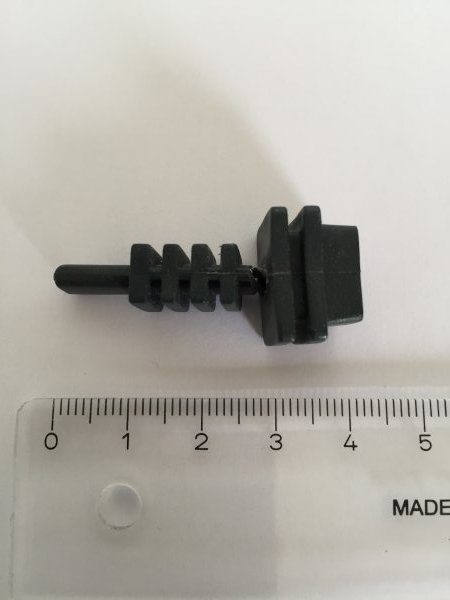

Van een apparaat is het snoer beschadigd geraakt. Bij het vervangen sneuvelde ook onderstaand onderdeel. Het zat in de opening van de behuizing geklemd om de kabel heen. Hoe heet dit onderdeel zodat ik een nieuwe kan zoeken?
Ronny
Ik verwacht niet dat je deze los kan bestellen.
Meestal is dit om de kabel heen gegoten en zit het vast aan de kabel.
Vonken_trekker
Ik ben ze nog niet los tegen gekomen. Kun je het niet met een wartel oplossen?
BertPleizier
Er zit een rechthoekig / vierkant gat in de behuizing.
Maar ik moet toch het snoer vervangen. Als dit onderdeel daar al aan zit vind ik het ook goed. Heeft zo'n snoer nog een aparte naam?

Dit heet een trekontlasting. Zoals gezegd is deze gegoten, en ken deze vorm dan ook niet los. Wellicht kun je wel een ander exemplaar vinden dat in dit gat toegepast kan worden.
Meeste trekontlastingen zijn rond, maar wellicht kun je een ronde vinden die in dit gat past, of anders het gaat op maat uitboren.
googelen op de term trekontlasting vierkant leverde deze op, zou toevallig zijn maar wellicht de juiste afmeting?

Voor wat soort snoer heb je deze doorvoer/trekontlasting nodig?
BertPleizier
Een simpel 2 aderig huishoudsnoertje van 0,75 mm2.
Dat is een snoertule, bij twee-aderig en dun rond snoer dient hij vaak ook als trekontlasting, bij boormachines etc. zijn het losse tules en geen trekontlasting, de trek ontlasting zit dan de ingang van snoer in de machine.

Bedankt voor alle reacties. Ik ga een nieuwe snoertule zoeken en aan de binnenkant leg ik een knoopje in de draad als trekontlasting. Of als dit niet aan te raden is dan monteer ik een trekontlasting aan de binnenkant.
Helaas is de leverancier van het product niet meer bekend (stickers zijn er af), dus een nieuw snoer aanvragen gaat niet lukken.
Ronny
Ik snijd dit soort doorvoertulen altijd door,
monteer dan de kabel en lijm vervolgens de tule weer vast.
(niet aan de kabel lijmen, maar alleen de tule aan zichzelf)
Als trekontlasting kun je dan b.v. een kabelbinder aan de binnenkant om de kabel trekken.
Meestal is dat niet zo spannend.

Dat van die kabelbinder is ook een handige oplossing inderdaad.
Ronny
Tuurlijk, dat doe ik al tientallen jaren :-)
En het doorsnijden doe je in de lengterichting van de tule.

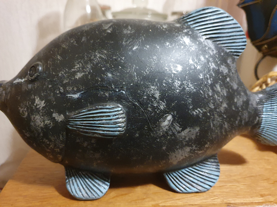

Met een 3D pen en het juiste smeltmateriaal maak je vandaag de dag dit soort dingen vrij eenvoudig na.
Niet helemaal even sterk maar evt. in combinatie met een kant en klare snoerthule kom je een heel eind om een goede antiknik bescherming te maken en maak je van rond ook vrij eenvoudig vierkant.

Die zijn er van verschillende merken, gewoon even op youtube 3D pen invoeren en je ziet allerlei zaken die men er mee maakt.
Vaak zie je dan men er allerlei prullen mee maakt die na een paar weken in de prullenbak belanden maar je kunt er dus ook handige dingen eenvoudig mee maken.
Zelf gebruik ik het vaak als ergens een bevestigingsclipje is afgebroken, een printsteuntje nodig is maar ook om spullen te repareren die gebarsten zijn.
Om een voorbeeld te noemen deze vis was gevallen en gebarsten, er waren schilfertjes aardewerk weg wat je dus bleef zien.
Dus weer in elkaar geplakt met de 3D pen en de plek waar een schilfertje weg was weer opgevuld.
Nu nog wat heel precies wegschuren en polijsten en je ziet het nauwelijks meer.
