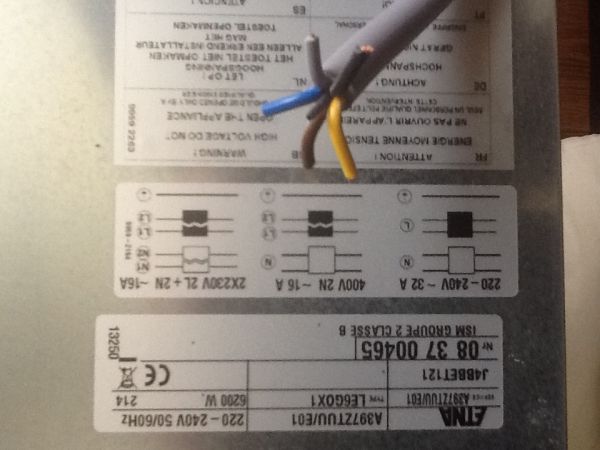

We hebben een inductie kookplaat zonder stekker. Er zitten 5 draden aan welke moeten we gebruiken en heb je daar een speciale stekker voor nodig

Stekker+wandcontactdoos type PERILEX.
aansluiting meterkast minimaal 2x230v kookgroep of een 400v krachtgroep.
Exacte aansluiting is afhankelijk van de wandaansluiting en de interne bedrading.

Ok een periflex stekker en wand contact doos. Dan moeten we de wand doos ook veranderen maar daar komen maar drie draden uit. Hoe moeten we dat dan doen gr berteus

Dan moet je vanuit de groepenkast een nieuwe leiding leggen met vijf aders en in de kast een nieuwe automaat plaatsen (kook- of krachtgroep).

Mooi klusje voor een elektricien als je hier zelf helemaal geen kennis over en ervaring mee hebt.
