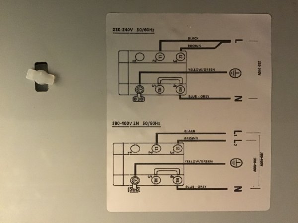

Hier een vraag over een inductieplaat met 4 draden die ik wil om gaan zetten naar een 5 draads.
We hebben een 2 fase groep in de meterkast met een perilex contact doos waar bekend van is waar de nul en fase zit.( hebben we ook doorgemeten)
Ik ben hier al wel vragen tegen gekomen met 4 draads platen met een bruggetje maar die zat dan op de L , ik heb een plaat waar een bruggetje zit op de N.
Ik heb nu een nieuwe 5 draads kabel besteld met een stekker die je nog eraan moet zetten en waar hoesjes om de draden zitten.
Kan ik gewoon dat bruggetje weghalen en met de juiste kleuren op de juiste plek de 5 draads aansluiten.
Dank vast voor het meedenken, gr suzan
XanderH
Raar dat er geen aansluitschema staat wat bij jouw situatie aansluit. Staat dit ook niet in de handleiding? Dat zou net het laatste beetje zekerheid geven.
Maar gezien de coderingen op de aansluitklemmen zou het inderdaad prima moeten kunnen wat je van plan bent.
CV__
Heb je tussen de twee fase draden 0V of 400V?
Indien 400; zo laten en 4-aderig snoer gebruiken.
Indien 0; dan is het maar de vraag of die nulcontacten elk de helft doen. Maar als dat zo is inderdaad de brug er af en 5-aderig snoer gebruiken.
