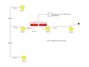

Ik zal proberen te schetsen wat ik en hoe ik het zou willen doen.
Het idee is 5 spots inbouwen met een hoogte van 30mm ivm de ruimte van 35mm. Het zou er zo uit moeten zien.

VRAAG 1 mag je de draden van deze spots ondeling verlengen. Ipv van 1m 40cm, 40cm. BV trafo 1m spot 210cm spot en dan 1 op 170cm.
Vraag 2 kan ik een spot ook niet aansluiten en alleen de draad achter het plafond laten zitten
vraag 3 kunnen er dan ook 2 transformators op één dimmer

Vraag 1: Verlengen kan en mag, mits veilig. Maar beter is om de snoeren te vervangen door langere. Ik kan me niet voorstellen dat ze vast aan de spots zitten, want dan kun je die helemaal niet inbouwen.
Vraag 2 snap ik in zijn geheel niet.
Vraag 3: geen probleem.

Volgens mij heb je een electronische trafo. Hierbij kun je niet zomaar de draad verlengen.
Het precieze verhaal kan ik je niet helemaal uitleggen (maar is op internet en deze site wel te vinden), maar het komt er grofweg op neer dat de uitgaande spanning zeer hoog frequent is, en dat bij te lange draad lengte deze gaat interfereren met zichzelf. Gevolgen zijn o.a. dat de lampen verderop zwakker branden, en in het slechte geval, je trafo veel eerder stuk gaat.
Zoek maar even, er staat ook wel her en der aangegeven tot welke lengte je wel kunt verlengen.

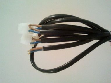

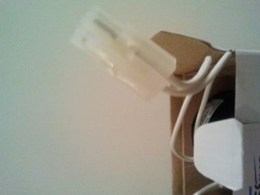

De bewuste kabels... :)
Tom345
Daar zou je inderdaad de snoeren in het midden door moeten knippen om ze te verlengen. Ik denk niet dat die stekkers los verkrijgbaar zijn.
Inmiddels heb ik de handleidingen geraadpleegd van een aantal elektronische trafo's. Daar wordt overeenstemmend een maximale kabellengte van 2 m tussen trafo en lamp genoemd. Als je de trafo dus in het midden zet dan kunnen de twee buitenste spots maximaal 4 m uit elkaar.

Dan zou het als volgt moeten kunnen of niet?
Als dit zo kan is dit de perfecte oplossing.
Tom345
Als je toch aan het knippen en plakken bent, dan zou je misschien dat losse stukje bij trafo 1 helemaal weg kunnen laten. Verder goed.

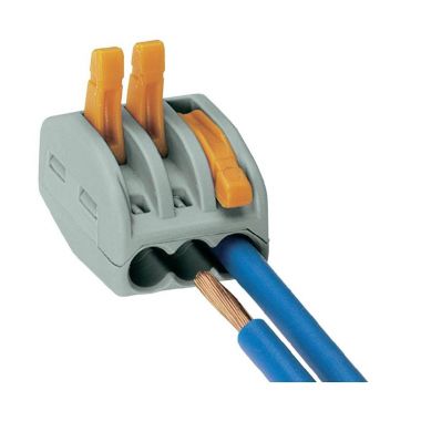

Let op dat je goede verbindingen maakt, want er gaat best wat stroom doorheen. Je kunt het best speciale klemblokjes voor flexibele leidingen gebruiken. (met van die oranje hendeltjes)
Raimondo75
Bedoel je deze en voor de draden is dan 0,75 voldoende...
Tom345
Nee, deze:

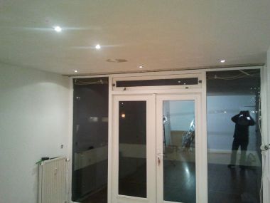

Het zit erin... :lol:
Ik heb alles een uurtje of drie laten branden, en er wordt niets warm!
Alles werkt perfect..
En het snoer met de twee spots ipv drie spots branden niet feller dan het snoer met de driespots..
De kabels zijn per spot tot 1.90m verlengd.
PS alles zit vast met kroonsteentjes meer vertrouwen dan de lasdoppen wat een ondingen zeg.. :wink:
Iedereen bedankt..
