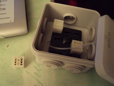

Ik wou even navragen, of dit soort verdeeldoos kan gebruikt worden voor inbouw..
Volgens de verkoper van de winkel wel, maar wou toch nog even bevestiging van andere mensen.
Dit dekseltje heeft ook een zekere diepte tov muur (0.5 cm) daarom ik dit wat raar vind.
Alvast bedankt !

Nee, althans, daar is hij niet voor bedoeld. Zo te zien is dit een opbouwdoos voor gebruik met VMVK kabel.

Heb eerder dit nodig vermoed ik? link helaas niet meer werkend
Anyway, het dient er dus niet echt voor, maar het is wel mogelijk?
Ik heb er zo'n 2 gekocht, en er komt toch een bed tegen die muur te staan.. Dus last ga ik er niet van hebben (toch niet qua zicht).
Thanks

Ik zou zo'n doos als in je eerste post nooit inbouwen: Je kunt er geen materiaal (schakelaar, WCD, ..) op monteren.
Het exemplaar uit je tweede post ken ik niet. Wellicht is dat in BE gangbaar?

Het dient ook niet om een schakelaar of WCD op te bevestigen hé.
Gewoon om de stroomdraad af te takken naar verschillende punten he. Een verdeeldoos dus.
Anyway, ik ga ze gebruiken.

Mag ik vragen waarmee je de boel dan aan gaat sluiten?
Zitten namelijk geen invoeren op voor installatiebuis en kabel mag je niet zomaar in je muur wegwerken volgens mij.

Zijn toch 7 gaten beschikbaar waar PVC buis door kan?

Het zijn kabeldoorvoeren waar je normaal met je buis voor stopt geen buisdoorvoeren. Maar dat moet je zelf weten. Zou zelf ook nooit een kabel in m,n muur smeren, want je kunt nooit meer iets vervangen cq aanpassen zonder je muur weer te slopen.
