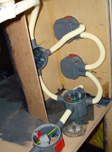

Een situatieschets: ik heb een meubel van MDF. Gezien er nogal wat apparatuur in komt heb ik een schakelkastje gemaakt (drie-zijdig, ook van MDF) waarin een dubbele schakelaar en een dimmer zitten. Achter deze schakelaars zitten holle-wand lasdozen dus de schakelaars, de bedrading en de lasklemmen zitten in die lasdozen. Maar nu lopen er natuurlijk ook draden UIT de lasdozen, o.a. een meter of 2 de lucht in naar de halogeenspotjes die in het dak van het meubel worden ingebouwd.
De bedrading is van dat stugge harde-kern spul (VD draad noem je dat, toch?). Alles in het meubel is geaard dus er lopen bruine, blauwe, zwarte en groen/gele draden (alleen nu nog een geaarde wcd vinden omhet hele zaakje op aan te sluiten :roll: ).
Maar nu, er zitten 2 lasdozen nogal dicht op elkaar dus een stukje rechte buis past er niet tussen. Wel zo'n hoekstukje maar dan ligt er nog ongeveer een cm of 2 van de draden bloot op het punt dat ze de lasdozen in gaan. Zie hier een foto van het geheel:
Mijn vraag is nu moeten alle draden overal worden afgeschermd? Dus nergens iets meer zichtbaar tussen de lasdozen in? Waarom is dit zo: komt er bijvoorbeeld veel warmte vrij als er stroom door de draden loopt of komt dat alleen voor als er ook koper bloot ligt ergens (want dat is dus absoluut NIET het geval)? En hoeveel lasklemmen mogen in één lasdoos? Momenteel heb ik er 1 (de onderste) waar het volgende allemaal in zit:

Ik kwam nog wat buis tekort en heb dus een rol van dat flexibele buis (16mm) gekocht, dus ik zou evt. de schakelaars weer los kunnen trekken en stukjes flexbuis ertussen kunnen zetten. En dan nog een lasdoos tussen die twee in om wat er nu tussen doos 1 en doos 1 loopt te splitsen ipv allemaal door 1 buis te laten gaan?

Die afgeknelde VD-draad is een bron van ergernis. Gewoon alles in een PVC pijp (flexibel of harde) leggen.
The headhunter
Alle geleiders dienen dubbel geïsoleerd te zijn gemoteerd.
En alle omhullingen dienen gesloten te zijn.

Het is nog wel op te knappen. Haal al die rare 90 graden bochten weg en verbind alles met flexbuis (denk er om, niet meer draden dan 3).
Vakmensen gruwen van flexbuis maar ik denk dat het in dit geval de beste oplossing is want werken met een buigveer moet je ook maar kunnen.

Thnx Cyruse, Headhunter en Fiesiekus. Dat het nog wel te redden valt was ook mijn gedachte idd. Flexbuis en alles afschermen it is :D .

Nu ligt alles er al:
Even een paar meer lasdozen dan geplanned, maar zo zitten er niet nog een hoop lasklemmetjes bij de schakelaar in het doosje dus lijkt me allemaal ff wat beter gespreidt zo...

Dit ziet er veel beter uit; keurig aangelegd, m'n complimenten, goed werk gedaan, maar die flex-piep ga je nog wel vastzetten op het hout he?

Yup: was al onderweg naar de bouwmarkt voor een zak van die buisklemmetjes (had er nog maar 1 :P).
Het hele zaakje ziet er zo niet alleen wat netter uit maar geeft ook een wat veiliger gevoel, moet ik zeggen. Thnx :mrgreen:.
