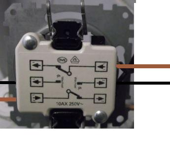

Weet weinig tot niets van elektriciteit (Ik weet: ik moet me er eigenlijk niet mee bemoeien) maar ik wil wel graag de oplossing weten van het volgende probleem:
Het gaat om verlichting in de badkamer: twee schakelaars naast elkaar, twee lampen. De verbinding zit nu als op de foto, zwart rechtsboven, zwart rechtsonder. De bruine draad is op de foto nergens mee verbonden. Verbind ik die bruine draad tegenover die ene zwarte, brandt lamp A, lamp B niet en doe ik dat tegenover die andere zwarte draad, dan brandt lamp B, maar A niet. Doe ik de bruine draad in het midden, brandt er geen lamp.
Waar moeten die draden zitten? Ik heb voor m'n gevoel alle mogelijke combinaties gehad (zal wel niet) en ik vervang de schakelaar, omdat mijn dochter de crèmekleurige wil vervangen door een witte!

De bruine opsplitsen in twee (met een lasklem of doorlussen) en op de pijltjes die naar binnen wijzen.
De zwarte op het pijltje dat naar buiten wijst, 1 links en 1 rechts.
Techno tim
Je moet de bruine draad door lussen.
bruine draad in pijltje in en dan met een klein stukje bruine draad doorlussen naar anderenkant en ook in pijltje in.

Is zoiets de bedoeling? Eén bruine draad erin en dan is er genoeg ruimte om er twee uit te laten komen?
Sxnder
Nee, liever, als het kan van het ene naar het andere contact doorlussen, anders een lasklem gebruiken.
JohandeGroot
Als ik het goed begrijp: twee draden in "dat ene rondje" (vergeef me de woordkeus), waarvan er één naar de andere ingang voor bruin gaat (en de andere "uit de muur komt").
Een lasklem kan ik wel op een bouwmarkt halen, is dat ene kant een bruine draad erin (op de afbeelding de achterkant) en aan de voorkant twee bruine draden eruit?
Techno tim
Kijk eens goed naar de mooie tekening die Sxnder heeft gemaakt.
De bruine draad doorlussen ( dus in een gat twee draden)
Zo zullen de twee lampen onafhankelijk aan en uitgezet kunnen worden.

Doorlussen is gelukt, dochter tevreden, jullie bedankt.
Klein probleem rest: de knoppen staan niet gelijk, d.w.z. ze staan, als beide lichten aan zijn, niet in dezelfde stand (Ik ben niet zo handig, wel van goede wil) hetzelfde als ze uit zijn (uiteraard), ze kunnen wel onafhankelijk van elkaar aan.
Confidence
één van de zwarte even omwisselen en het is goed.
JohandeGroot
Een van de zwarte? Omwisselen met ??? of bedoel je de twee zwarte verwisselen? Ik heb de zwarte draden gestopt op de plaats die op de foto (paar reacties hierboven) staan aangegeven (Zou niets anders durven :mrgreen: )
Techno tim
Één zwarte draad veranderen.
Laten we zeggen de zwarte draad aan de rechterkant op de foto, deze zit nu in het midden laat deze zakken naar uitgang beneden.
JohandeGroot
Zal ik morgen doen, dank.

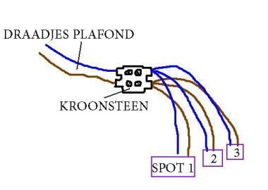

The headhunter wijst je nog eens op het gebruik van een lasklem, na waar jij zelf komt met een eigenlijk ongewenste kroonsteen (suikertje) oplossing. Maar echt gek is het dan, dat er van de specialisten niemand op jouw tekening reageert! Die kleurcode’s kloppen dus niet. De spots worden niet op bruin en blauw aangesloten, maar uitsluitend op blauw en zwart.

Met de lasklem lukte het niet (8 mm "blootgelegd", dat is toch de juiste lengte?) en een zwarte draad verplaatsen leverde steeds één werkende lamp op, m.a.w. weer terug naar de opstelling die wel werkte (met twee bruine draden in één gat) Mijn dochter vindt de stand van de knoppen geen probleem (of ze durft het niet te zeggen)
Jullie bedankt.
Techno tim
Johan snap nog steeds niet wat je met een lasklem moet, het probleem gaat toch over de serieschakelaar hoe je deze moet aansluiten?
Het geheel heeft gewerkt alleen de schakelaars staan ieder in anderen stand als lampen uit zijn/of beide aan.
Je zit op de achterkant van schakelaar een schema,
twee pijlen gericht naar schakelaar één rechts boven en één links onder hierin komen de bruine draden.
Dan vier pijlen richting uit de schakelaar, aan de rechterkant één in het midden en één onder, door de zwartedraad te wisselen met elkaar dus midden met onder zal de schakelaarknop in een anderen stand zijn stroom doorgeven.
Aan de linkerkant zit anderen zwartedraad aangesloten hier moet je niks mee doen deze zit goed.
