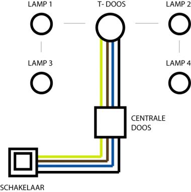

Ik wil graag 4 lampen aansluiten op 1 schakelaar.
Bijgevoegd vinden jullie een schema van de opstelling.
Nu heb ik 4 draden (geel, blauw, bruin en zwart) naar de central doos en verder doorgetrokken naar de T- doos. Vanaf hier weet ik het niet meer.
De lamp zelf heeft een bruine en blauwe draad in een kroonsteentje zitten en er is plek voor (waarschijnlijk)een gele aarde draad. Maar waar houdt dan die zwarte schakelaar draad op? In de T-doos? Maar waar verbind ik hem dan mee in een lasdoosje? Ik volg het niet meer...
Met lasdoosjes wil ik vanaf lamp 1 en 2 dan doorsluisen naar lamp 3 en 4, er zitten namelijk balken tussen en ik kan niet gaten blijven boren. Verder lopen er nog meer pvc buizen naar nieuwe aangebracht stopcontacten, het is dus al druk genoeg daarboven...

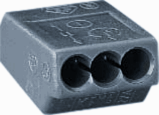

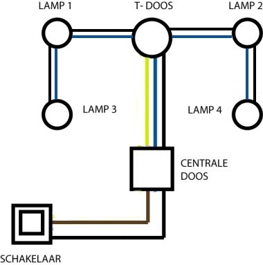

Iedere lamp moet een blauwe (nuldraad) en een zwarte (schakeldraad) en eventueel nog een geel/groene (aarddraad) krijgen. Je kunt de draden van gelijke kleur aan elkaar verbinden met steeklasklemmen. In een kluswijzer van de bouwmarkt of hier op het forum vind je wel hoe dat precies moet.
Naar de schakelaar hoeft (vanaf de centraaldoos) alleen een bruine (fasedraad) en de zwarte.
Ronny
Klopt.
Zwart, blauw en eventueel geel/groen afhankelijk van de lamp.
System7
@Ronny: die fase van de centraaldoos naar de t-doos mag ook weg :wink:

Jeetje, jullie zijn snel...
maar hier kan ik wat mee,
zeker als je de afbeelding zo mooi bewerkt ;)
Bedankt!!
