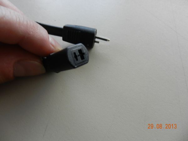

Hoe heet deze stekker
Hasselhoff

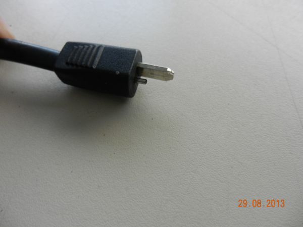

we hebben een sta-op stoel, die zit via een transformator aan het stroomnet verbonden, nu is door omstandigheden een van 2 de pinnetjes afgebroken (zie foto) de ronde...
nu denk ik dat het wel gaat lukken om hier een nieuw stekkertje aan te zetten, maar hoe heet zo'n aansluiting/stekker ???
alvast bedankt
The headhunter
Hasselhoff
Bedankt voor de snelle reactie, ik moet dus zoeken naar een 2 pin DIN connector.
Alleen nu kom ik alleen maar op luidspreker connectoren. In principe zat zo'n connector er al op, alleen niet voor een luidpsreker maar voor een hele stoelmotor te laten draaien, is dit niet gevaarlijk? maw kan zo'n luidspreker stekkertje zo'n stroommassa aan? (doorbrandgevaar oid?)
op de transformator staat
ingang 230V ~ 50/60 Hz 55 V A
uitgang 28 V / 1.2 A
alvast bedankt
The headhunter
Dat gaat wel goed, de stroom door een luidspreker is vaak hoger.
Hasselhoff
Oh, dat wist ik niet :oops:
In ieder geval super bedankt voor je snelle reacties!
fijne avond nog!
