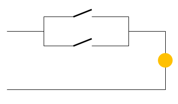

Ik heb het vermoeden dat dat een eigen creatief bedenksel van je schoonvader is geweest.
De schakelaar zet een extra fase draad op de lamp die los staat van de eigen schakelaar.
Voorwaarde bij zo'n schakeling is dat alle lampen op dezelfde fase zitten.

In feite heeft hij deze schakeling 5 maal uitgevoerd.
Waarbij hij één schakelaar heeft gebruikt voor de functie van vijf.

Er zal (zullen) ook één of meerdere relais tussen moeten zitten, als je alle schakeldraden verbindt op die ene master schakelaar, gaan alle lampen altijd gelijk aan en uit. Ook als je de 'normale' schakelaar bedient.
Of het moet al een schakelaar met 5 contacten zijn.

Ik lees nergens dat de 5 lampen allemaal apart worden bedient. Dan heb je geen relais nodig.

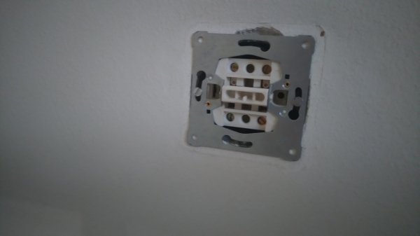

Maak je dan ook een foto van de achterkant van de schakelaar (gedemonteerd)? De wip zullen we niet zo veel aan zien. ;)
Kun je nagaan of deze 5 lichtpunten op dezelfde groep zijn aangesloten?
Zitten er relais of andere onderdelen die je niet herkent in de groepenkast? Zit het huis niet stiekem vol met domotica?

Helder! Er zitten 6 lichtpunten op deze schakelaar aangesloten die op zijn minst op 3 verschillende groepen zitten.
Ik heb de wipper er even afgehaald voor een foto'tje, maar vraag mij bij nader inzien af of jullie hier veel aan hebben... Misschien had ik 'em ook even los moeten schroeven. :oops:

Hm, op drie verschillende groepen?
Als dat niet met domotica mbv relais is geregeld dan is dit niet toegestaan en is het een gevaarlijke situatie.
Als het je er aan gelegen is om het huis netjes te verkopen zou ik er een installateur bij halen om de boel na te laten kijken en te laten herstellen.

De beschrijving van de groepen gaat niet verder dan 'deel van de woonkamer' en 'deel van de keuken', dus misschien zitten alle lampen van de paniekschakeling ook wel allemaal op één groep.

Dus de vraag is of het geheel met domotica is geregeld, dus dat er op afstand bedienbare schakelaars achter de lampen zitten of dat het gewoon bedraad is uitgevoerd en dat er dus verschillende groepen in één lasdoos zit en op één lamp aangesloten. Het eerste is prima, het tweede is verboden.
Edit: hoe heb je vastgesteld dat het op verschillende groepen zit, door te testen of door het aan te nemen van de aanwijzingen bij de groepenkast?
