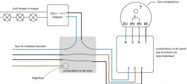

op de bovenverdieping heb ik een Gira tastensensor geplaatst.
Om een led-lichtbron in het trapgat (hotelschakeling) aan en uit te maken heb ik boven aan de trap de schakelaar verwijdert en dacht in de inbouwdoos een schakelactor te plaatsen die reageert op een tastensensor.
In de doos komen blauw bruin en zwart uit waarvan ik heb gemerkt dat of de zwarte, of de bruine met blauw de lamp doen branden. (echter nadat je in een van beide gevallen beneden de schakelaar hebt omgezet.)
voor de doos in de muur ben ik erachter gekomen dat in de vloer nog een doos zit met het volgende (zie de grijze doos op onderstaande tekening) voor het gemak wil ik deze gewoon laten zitten.
De actor heeft de aansluitingen zoals aangegeven in de tekening.
Hoe moet ik deze aansluiten op de binnenkomende draden?
Voor het gemak heb ik er cijfers bij gezet zoadat u mij wellicht helder kunt zeggen welke cijfers bij elkaar in een lasdop gaan.
