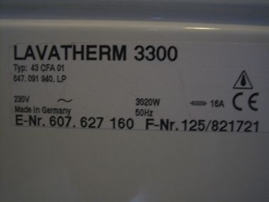

Graag eerst even het juiste PNC nummer opgeven.
607 627 ... of 916 011 ...

Voor het juiste PNC nummer, of ik zie het over het hoofd of...
Maar hierbij een foto voor alle duidelijkheid:
Arghhh nu zie ik het: 607.627.160
Groet, Shackle
