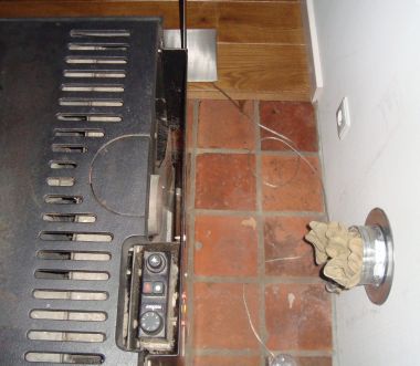

Breken gaat hem niet worden nee, maar toch bedankt voor de ideeën.
Ik heb, denk ik, de oplossing zelf al gevonden om toch de kachel aan te kunnen sluiten, en niet in de muur te hoeven breken.
De afvoer op deze kachel is te verzetten van de achterkant naar de bovenkant. Dus m.a.w. Een pijp daar op aansluiten, gat boren door het plafond, en op de bestaande buis aansluiten die daar achter het knieschot naar de schoorsteen gaat. Lekker simpel en dat ik daar niet eerder op ben gekomen :roll:
Ik zal eens proberen wat foto´s ervan te maken om het duidelijker te krijgen.

De muur openbreken gaat hem echt niet worden. Ik moet dan veel te veel breken, niet alleen in de muur, maar ook het estrik plateau moet om en ik moet de houten vloer aanpassen. En daar komt nog bij dat ik dan niet genoeg ruimte naast de kachel over hou voor de bank die er naast staat.
Het plafond is gelukkig van hout, dus dat is de moeite niet.
En ik hoef ook geen ander rooster te plaatsen op mijn kachel. (zie foto)

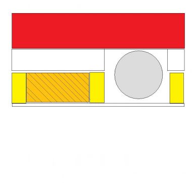

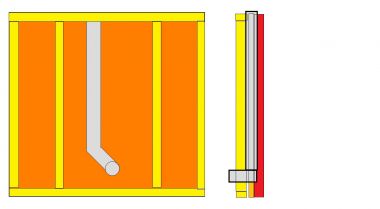

Als jullie even terug willen lezen, en de foto´s willen bekijken die ik geplaats heb met hoe de buis in de muur loopt, dan zien jullie het probleem wel :wink:
Was het maar zo simpel

Nee, helaas geen flexibele buis. Ik heb even een simpele tekening toegevoegd om het één en ander duidelijk te krijgen.
rood is buitenmuur, oranje is klamp, geel is cls.
Zoals je dus ziet, zit de buis tegen de buitenmuur aan, ingehakt in de klamp, met een bocht naar boven.
