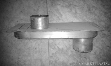

Als de rookgas aansluiting hoger is dan de kachel dan kan je een schuif trommel plaatsen.
zit de aansluiting lager dan de afvoer van je gaskachel dan moet je een nieuwe nisbus
plaatsen door een gat in de schoorsteen te kappen
Nisbus plaatsen en oude gat een deksel er in of dicht maken

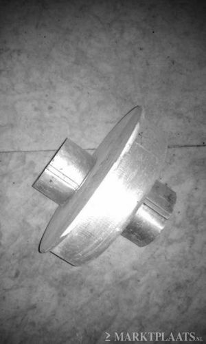

Bedankt voor de tips en afbeeldingen hier kan ik zeker wat mee, in wat voor zaken kan ik ze verkrijjgen

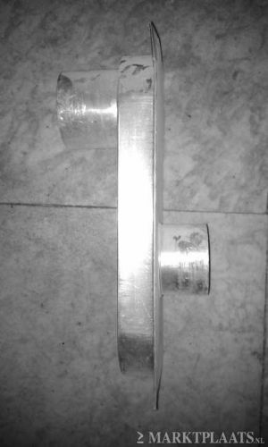

Als het maar een paar (=2 cm) is, zou je voor jezelf even moeten kijken wat je zelf opties het fraaiste vind.
Je kunt kiezen voor de verstelbare nisbus, die Arie 1 op de 2de fotoe weergeeft.
Of (en dat zou ik zelf doen) iets onder de pootjes van de kachel plaatsen, zodat die wat hoger komt te staan.
Ik zou daarvoor geen hout gebruiken, maar eventueel alleen onder de poten een dikke op maat gemaakte tegel, of een hardstenen dorpel plaatsen onder de gehele kachel.
Dat ziet er dan ook fraaier uit.
