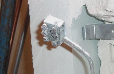

Ik ben bezig met een "grootte" verbouwing wat in houdt dat ik ook de badkamer gestript heb.
De oude situatie:
In de badkamer komt uit het beton een 4mm vertinde draad die naar een cap in de muur loopt samen met 3 2mm draden, 1 van het bad, 1 een van de ww kraan aan de wastafel(ww loopt door naar bad) en 1 van een radiator. Van dit cap gaat er een vertinde 2mm draad naar de meterkast waar de groepenkast, gasleiding en kw leiding ook geaard zijn.
Ik heb begrepen dat alles naar een cap moet dan via de centraal doos naar de groepenkast.
Heb ik de volgende vragen:
Moet ik de wastafel en douche apart naar de cap brengen, de ww komt achter een verlaagd plafond met een t-stuk?
Maakt het nog uit dat de centraal doos niet direct naar de groepenkast gaat maar via een naast gelegen toilet?
Maakt het nog uit dat de, aan de anderekant gelegen, woonkamer ook via de centraaldoos in badkamer is aangesloten?
Moet de wasmachine en de droger ook op de cap(denk van wel) en mag dit via een geel/groen 2,5mm? dit zijn 2 aparte groepen?
Moet de deurpost ook geaard worden?
Wat voor soort draad moet ik gebruiken om alles aan te sluiten in de cap, vertint/geelgroen, 2mm/4mm/6mm
(van de ww en de radiator doe ik vertind (dikte) maar wat mag/moet er van wcd's (wm,droger en spiegelkast) en wat van de cap naar centraaldoos?
Mag ik voor de wasmachine en de droger gewoone wcd met randaarde gebruiken of moet dat met een trekschakelaar?
Tot zover de vragen.
Het zijn er heel wat maar liever nu ff goed informeren dan dat ik straks licht geef. Ook als ik iets vergeten ben, zeg het maar nu kan ik nog alles veranderen.
