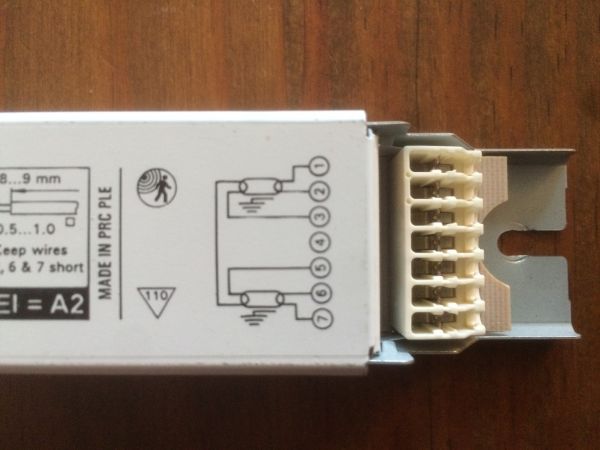

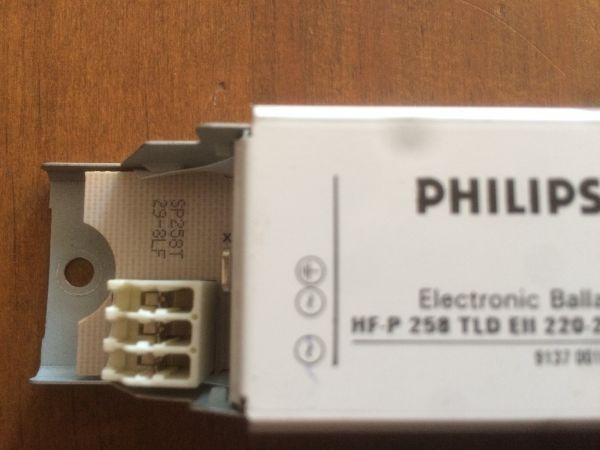

Ik heb twee EVSA welke ik op twee T8 TL wil aansluiten.
De Tl's moeten onafhankelijk van elkaar via een tijdklok geschakeld worden.
Het doorlussen van de twee EVSA ga ik doen zoals op foto 1 is aangegeven.
Nu mijn vraag:
Moet ik nu ook op de tweede een netsnoer met euro stekker aansluiten!
M.a.w. ik heb op beide EVSA een stekker welke in twee verschillende tijdklokken gaan
foto 1
foto 2
Tom345
De VSA's zijn voor 2 TL-Lampen, dus je hebt in totaal 4 lampen nodig.
Je kunt dan twee paar lampen afzonderlijk schakelen. Daarvoor kun je het best twee afzonderlijke netsnoeren nemen, maar niet met Eurostekker, want het VSA heeft een aardaansluiting nodig.

Als je maar twee TL-Lampen hebt, dan moet je of andere VSA's hebben (voor maar één lamp) of je sluit beide lampen op een van je huidige VSA's aan, maar dan kun je ze niet afzonderlijk schakelen.

@rie
Het schema staat op je EVSA aan de rechterkant.
Ik zou indien mogelijk de starter + aansluiting verwijderen.
