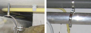

In mijn woning zijn enkele horizontale en verticale koven gemaakt (stucplaten op houten frame) om cv- en waterleidingen netjes weg te werken. In dezelfde koven zijn ook lege pijpen aangelegd waar elektrabedrading doorheen moet. Deze pijpen lopen vaak vlak langs de cv- en waterleidingen en ook hangt een stuk pijp vlak boven de rookgasafvoer.
Door de cv- en warmwaterleidingen en de rookgasafvoer kan het in de koven tamelijk warm kan worden. Nu zou ik graag willen weten of ik in de elektrapijpen gewoon standaard VD-draad mag gebruiken. Of moet dit een speciaal type zijn dat goed tegen de warmte kan? Ik hoop dat iemand hier iets over kan zeggen.

Alleen die rookgasafvoer is niet fijn, tegen CV pijptemperatuur is VD-draad wel bestand.

Ik had inmiddels nog ontdekt dat er ook vd-draad bestaat dat tot 90 graden is bestand, is het erg overdreven om dat te gebruiken (als het niet hoeft liever niet natuurlijk)? Iemand enig idee tot hoeveel graden het normale draad is bestand?
Welk soort rookgasafvoer is het, van een hr-ketel, welke ketel ?
Dubbelwandig dik aluminium ?

Ik mag er van uit gaan dat de rookgasafvoer dubbelwandig is? De buitenkant is dan niet zo heet, dus dat zal geen probleem zijn.
De warmwaterleiding misschien wel als ze er tegen aan liggen.
Ik weet niet wat de vd-draad moet voeden, als dat spots zijn zou ik edrateen gebruiken.

In de pijpen komt VD-draad voor diverse groepen (bv algemene lichtgroep, wasmachine, droger). De pijp ligt nooit tegen de andere leidingen aan, maar wel vlak er langs.
De rookgasafvoer is van hr-ketel, niet dubbelwandig en wordt zo heet dat hij niet vast te pakken is.
Ik zal enkele van de situaties toch even verduidelijken met wat foto's.
Leidingen nog zonder koof (links) en met koof gedeeltelijk gereed (rechts)
Pijp boven rookgasafvoer (links) en zelfde gezien van onder (rechts)
Andere pijp vlak langs cv-leiding
Misschien is het zo wat makkelijker te beoordelen?

Tsja, stook de CV flink op en kijk of de e-leidingen oke blijven...... ik denk dat die hete CV-afvoer de bottleneck wordt.
Ik zou er toch maar een installateur bijhalen en de zaak laten controleren.
De waterleidingen horen niet in die koof en de afvoer van de HR-ketel mag volgens mij zo ook niet.
Ik vraag me af waar de ketel zijn luchtaanvoer vandaan krijgt.

Luchtaanvoer ketel is de pijp die naast de afvoer loopt (zie rechter foto in midden).
Bedankt voor jullie reacties. Ik denk dat het dan inderdaad verstandig is om er voor het elektragedeelte een erkend installateur bij te halen. Ik wil hier echt geen risico mee lopen.
