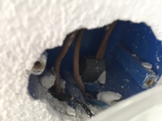

ik ben bezig met een kleine verbouwing en nu heb ik in een verlaagt plafond wat spotjes geplaatst. nu wil ik deze op een reeds bestaande schakelaar aansluiten.
op de plek van de schakelaar komen er 2 draden uit de muur. zwart en bruin. mijn spotjes hebben blauw en zwart komend uit de aansluit draad. nu heb ik de bruine draden direct met elkaar verbonden en zwart/ blauw lopen via de schakelaar en alles werkt. echter ook de lamp die voorheen op de schakelaar aangesloten zat. deze wil ik weg hebben en heb ik losgekoppelt. alleen nu werken de spotjes ook niet meer. op de plek van de lamp heb ik bruin /zwart en blauw. de lamp zat alleen met zwart/blauw aangesloten. hoe kan ik dit nu fixen? vanaf de plek van de lamp kan ik onmogelijk nog draden trekken. kan ik bep. kleuren doorverbinden met elkaar?

Ik kan hier even geen kaas van maken... Hoe bedoel je "en zwart/ blauw lopen via de schakelaar" ? Bij de schakelaar had je toch helemaal geen blauwe draad beschikbaar (alleen bruin en zwart)? Hoe zit het nu precies? Kun je een simpel schema tekenen of wat foto's plaatsen?
Het klinkt alsof je de boel op de een of andere manier in serie hebt aangesloten met de bestaande lamp. Dat lijkt me sowieso geen wenselijke situatie, met of zonder lamp.
De zwarte draad naar de spotjes komt van de schakelaar, maar je zult ook echt een blauwe nuldraad moeten hebben. Waarom is het onmogelijk om die vanaf de plek van de lamp door te trekken? Er loopt doorgaans al een buis van de plek van de lamp naar de plek van de schakelaar. ;)

De eerste is op de plek van de lamp. daar is bruin nu afgedopt, en blauw en zwart gaan naar de fitting van de lamp.

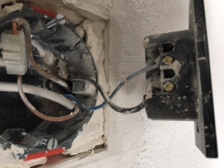

de tweede foto is van de schakelaar.
voorheen, zat de zwarte en de blauwe draad die uit de onderkant komen op de schakelaar. het witte snoer met bruin en blauw heb ik daarheen getrokken en gaan naar de spotjes.
voor het testen heb ik de bruine draden met elkaar verbonden en zwart en blauw over de schakelaar gezet. in principe werkt dit, echter zoals je aangaf is dit in serie, want zodra ik bijvoorbeeld de lamp uit de fitting draai, gaat alles uit.
in principe wil ik de lamp weg hebben. en een draad van de schakelaar naar de plek van de lamp trekken lijkt me ook niet heel makkelijk. zijn er andere oplossingen?

Ik zie 4 fouten op één foto.
Je hebt snoer gebruikt in plaats van installatiedraad.
Je hebt blauw en zwart op de schakelaar.
Je gebruikt een kroonsteen in plaats van een lasdop of klem.
De bruine draad is voor een deel blank.
Zou je er niet liever iemand bij halen die met dit soort zaken meer ervaring heeft?
Welke blauwe draad? Het enige blauw wat ik zie is een ader van dat witte snoertje? Uit de leiding komen toch alleen bruin en zwart?
Daar heb je meteen je probleem. Of misschien beter gezegd, één van je problemen gezien de post van Frank. ;)
Een blauwe draad trekken van de centraaldoos naar de schakelaar zou normaal niet zo lastig mogen zijn, al schept het geen hoop dat de leiding van onder in de doos binnen komt... Die zou je aan de bovenkant verwachten, aangenomen dat het lichtpunt aan het plafond zit. ;) Kun j3 de bestaande draden op en neer bewegen en bewegen ze bij het lichtpunt dan mee?

Excuus, de draden uit de wandcontactdoos zijn bruin en zwart. Zou graag een oplossing horen.
XanderH
Blauwe draad bijtrekken.
Jasper1978
Ok, en die aan blauw naar de spotjes verbinden. En welke moeten dan schakelen?
XanderH
De schakelaar komt dan in plaats van het kroonsteentje. Tussen bruin en bruin dus.

Volgens mij vertelt men je hier prima hoe het moet. Je moet een blauwe draad trekken. En vaste uitbreidingen maken met materialen die daarvoor bedoeld zijn zoals installatiekabel, niet met huishoudsnoertjes.
Natuurlijk is het in theorie mogelijk om die spotjes op een andere manier te laten branden, de kleur van een ader beïnvloed de werking niet zoals je zelf al beredeneerd had... Alleen de gebruikers hier zullen (terecht) terughoudend zijn met dingen voorstellen die niet mogen, ook al werken ze misschien. Wat je zelf in elkaar beunt moet je uiteindelijk zelf weten, maar slechte adviezen doen we hier wat mij betreft niet aan. ;)
