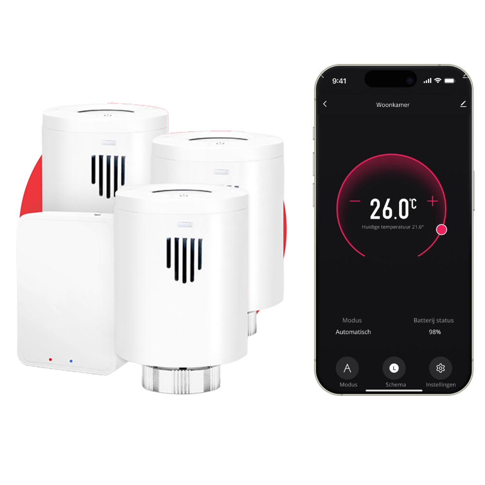

Ja, ik denk nu aan een eenvoudige tweede thermostaat, parallel aangesloten aan de eerste.
En dan slimme radiatorknoppen die geen centraal kastje nodig hebben omdat ze alleen werken als de thermostaat de verwarming aan zet, maar die wel mobiel te bedienen zijn. Ik had zoiets gevonden, maar ben het nu even kwijt.
Veronika
Probleem met het antwoord van headhunter is dat ik niet kan vinden wat hij bedoelt met radiografische aansturing ipv wifi.
Veronika
Deze had ik op t oog.
En dan combineren met een bedrade/handbediende tweede thermostaat.
Boertje125
gewoon draadloos niet geschikt om via een netwerk aangestuurd te worden.
net als bijvoorbeeld een simpele draadloze klik aan klik uit lampschakelaar of deurbel
