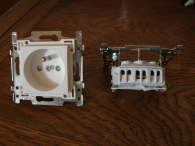

Verstandig de boel te laten controleren en overleg ook zeker wat voor aansluitingen er overal minimaal moeten komen en aanvullende eisen. Veel is vast gelegd in de voorschriften (Belgische wel te verstaan). Kijk ook even goed naar de aansluit klemmen van de inbouw units. Meestal hebben ze per pool twee aansluit mogelijkheden, daar kun je dan op doorlussen.

Beste Sxnder,
De stekker units hebben inderdaad per pool 2 aansluitpunten als ik het goed heb (zie foto)
Wat bedoel je precies met : aansluitingen? Heb je het dan over de dikte van de stroomdraden? ( 2,5 mm bij mij)

Met aansluitingen bedoel ik bijv: stopcontact, schakelaar, lichtpunt, telefoonaansluiting, kabelaansluiting, aardvoorziening ect, etc. Je units hebben idd 2 klemmen per pool. Hier lus je de draden op door, kleur bij kleur.
