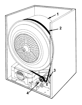

Ik heb laatst bij mijn Whirlpool droger (awg 906) een nieuwe snaar geplaatst, omdat de oude versleten was.
Nu draait de droger minder krachtig en wordt het niet meer warm. De filter was leeg.
De snaar had een gladde kant, en een ribbelige kant (stroeve). Ik heb de snaar zo geplaatst dat de snaar met de stroeve kant op de trommel en de moter ligt, en met de gladde kant langs het plastic wieltje.
Heb ik de snaar verkeerd geplaatst? Of is er een ander probleem?
Zit het spanwiel wel achter de snaar ?
Als het spanwiel niet goed zit draait de trommel niet.
M.rol
Ik snap even niet wat je bedoelt.
Ik heb de snaar over de spanwiel (als dit dat plastic wieltje is) geplaatst, net als bij een katrol.
Bedoel je dat ik de snaar naast het wiel moet plaatsen?
Het spanwiel moet de snaar aandrukken.
Het spanwiel opzij drukken, de snaar er achter en het spanwiel laten terugveren.
Hier een voorbeeld:
M.rol
Ik denk dat ik het probleem al zie.
Ik heb de snaar andersom geplaatst. Er is dan geen V zichtbaar, maar een omgedraaide V.
Ik zal kijken of dit de oplossing is.
M.rol
De snaar zat inderdaad verkeerd. De droger draait nu weer goed en er onstaat weer warmte.
