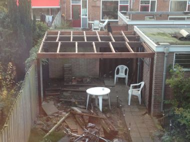

Ik kan ook doen PER paal:
4x schroeven 140mm 6mm doorsnede (muurplug)
2x schroeven 140mm 10mm doorsnede (kozijnplug)
is dat ook voldoende?
Millew
  • #42
Dat zal ook wel blijven zitten.
Het aantal pluggen, dat ik opgaf, was gebaseerd op het loshouden van de paal boven de tegel. Met minder pluggen gaat het ook wel, alleen heb je kans dat de paal dan na verloop van tijd op de tegel zakt.
Kozijnpluggen of slagpluggen beschermen de schroef beter tegen roest en hebben minder speling in het gat.

Ik dacht dat ik al had gereageerd.......
ik heb nu 4 muurpluggen en 3 kozijnpluggen per paal gedaan.
denk dat het nu wel vrij sterk vast zit.

Mijn vorige vraag weet ik nog niet, heb ook nieuwe vraag: moet underlayment gewoon geschroeft worden?
en daar waar 2 underlayment platen in elkaar worden gezet met veer en groef, mag daar ook bijv een 22mm dik balkje onder om ze aan elkaar te schroeven?
En ik heb 18mm platen nu waar alleen aan de lange zijde veer en groef in zit, als ik dus aan de korte zijde een plaat daar ook tegenover leg, moet ik die dan ook nog weer vast zetten aan de plaat tegenover?
Millew
  • #47
Hangmat kan je doen, maar alleen als er geen dik pak sneeuw op het dak ligt :)
Schoren is niet nodig, want het dak is al opgesloten binnen drie muren.
Voor een uitgebreide discussie over wel of niet schroeven Underlayment, spijkeren of schroeven?.
Gewoon schroeven dus.
Als je de platen in de lengte haaks op de balken schroeft, is een balkje onder de veer en groef niet nodig. Heb je daar geen veer en groef, dan wel een balkje of een strook underlayment er onder schroeven.
Zorg er voor dat de kopse naden samenvallen met een dakbalk.
