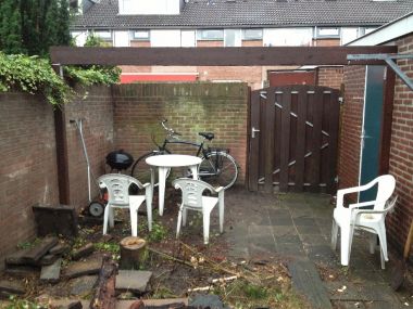

Afdak maken in tuin

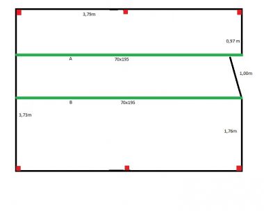

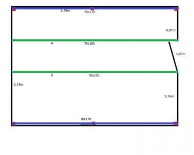

Ok ik heb nieuwe vraag millew.
ik heb net 2 balken gehaald 71x196x400
ik heb 2 plattegrondjes gemaakt van bovenaf.
de rode vierkantjes zijn de staanders die er sowieso al komen.
in totaal is het 3,73 meter in de lengte, ik zou de middelste balk dus op 1,865 meter moeten zetten.
maar dat kan niet, want daar zit een deur en daarboven zit geen steen dus dat is niet sterk genoeg.

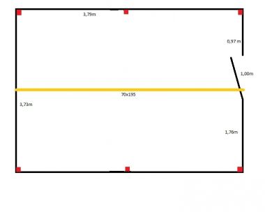

dus het zou zo moeten maar dan zou ik dus een 70x220 moeten hebben zei jij:

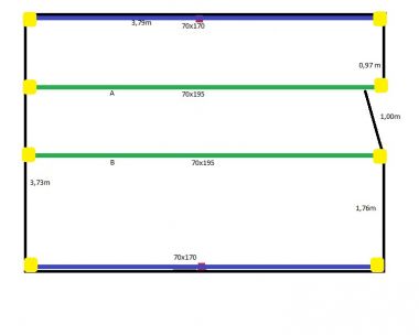

nu kan hij dus niet op de plek waar hij zou moeten, dus ik had het idee om hem iets naast de deur te doen, en dan de tweede balk ook in te zetten aan de andere kant van de deur:
dan kan ik over de rode staanders nog een balk doen die bijv 70x170 is, zo:

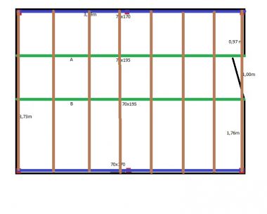

en dan vervolgens 60 cm h.o.h. 45x90mm zo:
(de onderlinge afstand is misschien niet goed getekend)
Millew
  • #24
Zo kan het ook.
Als die blauwe balken 170x70 worden, dan kunnen de middenpalen wel weg.
Twanvz
  • #25
OK !
Dus dan heb ik maar 8 palen in totaal nodig dus? 4 aan de schuurkant, 4 aan de kant er tegenover?
Zo dus? (geel)
en dan gewoon 45x90 overal tussen 60 h.o.h. toch?

Millew
  • #28
Ja, zo is het goed.
Vurenhout is goed.
Geimpregneerd hout is bruinachtig met soms groenige plekken, afhankelijk waar het me geïmpregneerd is. Keertje beitsen kan nooit kwaad.

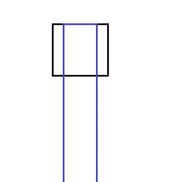

Hoekanker mag ook? Like this.
Die balk ligt er natuurlijk zo op, dus ik heb weinig ander keus dan een hoekanker toch?
Want mijn staanders zijn 85x85, en de balken die er op komen zijn 70 of 71 mm breed.
Millew
  • #33
Stalen strip kan je verbuigen, hout kan je pas maken.
Maar een stevig hoekanker is ook goed.
