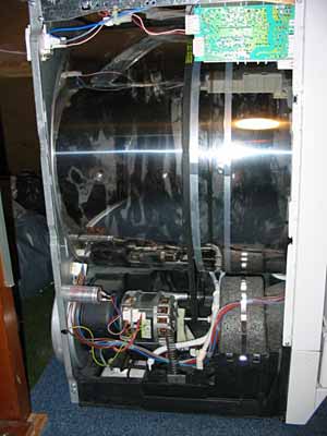

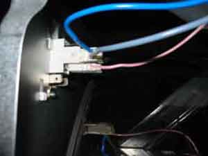

Ik hoop dat het zo lukt met de foto's:
Ik hoop dat het een beetje duidelijk te zien is.
Het roze/witte draadje zit nu direct onder de dubbele voedingsconnector, maar kan ook op een aarde aansluiting eronder hebben gezeten.

Misschien wel handig om te vermelden :
Het roze/witte draadje loopt naar een vrij grote stekker die op de printplaat zit aangesloten. (is op de grote foto ook wel te zien).
Ik vind het trouwens vreemd dat de printplaat aan de paneelzijde niet is afgeschermd met een plastic kapje of zo.
Wittenico
De roze draad moet op aarde. Dus op 1 van de 2 stekkers onder die waar jij hem hebt geplaatst.

Wittenico,
Dat ga ik morgen dan eens heel snel veranderen !!
