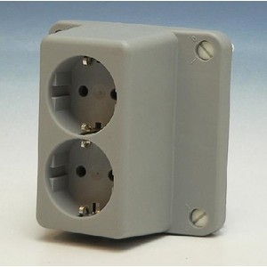

Ik heb een mooie RVS buitenlamp gekocht, echter het ding blijkt te moeten worden geaard.
Er is helaas in de buurt van de plaats waar die lamp moet komen nergens een geaard stopcontact, sterker nog, het dichtstbijzijnde geaarde contact zit aan de andere kant van het huis in de keuken, en daar een hele draad vandaan trekken lijkt me noch fraai, noch slim. Een tijdklok boven mijn aanrecht zie ik ook niet erg zitten...

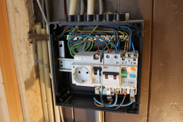

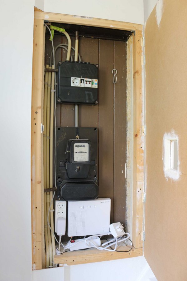

Vandaar dat ik in mijn andere topic die din rail WCD wilde aansluiten, de buitenlamp komt namelijk vrij dicht bij de meterkast. Nu die dinrail WCD grote problemen blijkt te geven (en een installateur die ik elders sprak me vertelde dat die dingen helemaal niet voor thuis bedoeld zijn) zoek ik naar een andere oplossing omdat ik toch erg graag op korte termijn mijn buitenlamp wil hebben hangen, daar de straatverlichting hier regelmatig uitvalt en ik dan graag wat licht bij mijn voordeur heb.
Dus: Is het mogelijk de lamp wel aan te sluiten (een niet geaard stopcontact heb ik wel maar dan op een andere manier te aarden?
Een (dure) oplossing zou kunnen zijn zelf of door een electricien een extra stopcontact te laten aanleggen (bijvoorbeeld in de meterkast naast de groepenkast ipv erin op de dinrail) maar nu lees ik in een topic uit 2005 over dit onderwerp dat iemand, verder zonder informatie waarom, meldt dat je een buitenlamp niet met een stekker mag aansluiten.
Echter elke kluswijzer hierover doet dat wèl, en zonder meteen een hele professionele installatie (zoals met een dinrail tijdschakelaar (duur en dan zit ik weer te kloten met dingen in mijn groepenkast, wat dus niet gaat) te laten aanleggen zie ik ook geen manier om een tijdschakelaar aan de lamp te krijgen zonder van een stekker gebruik te maken.
Ik zie ook nergens waar in bestaande bouw later een buitenlamp is toegevoegd een andere oplossing benut dan een stekker met evt tijdklok, of hooguit een aftakking vanuit de trekdoos onder een stopcontact en dan een schakelaartje in de kabel, wat voor zo ver ik kan beredeneren geen haar beter is dan gewoon een stekker te gebruiken. je elimineert dan wel de stekker, maar verder lijkt het aansluitingstechnisch dezelfde verbinding.
Alleen in een nieuwbouw huis waar de buitenlampen in het ontwerp zijn meegenomen heb ik ooit een buitenlamp met een inbouw muurschakelaar gezien.
Dus graag tips over hoe de buitenlamp aan te sluiten valt in deze situatie en toch geaard kan worden. Ik wil niet t risico nemen dat er straks een dood iemand voor de deur ligt die per ongeluk mn lamp aanraakte, maar iemand voor de deur hebben liggen die zn nek brak over het hekje van mijn voortuin omdat hij niks kon zien in het donker is ook niet wenselijk
