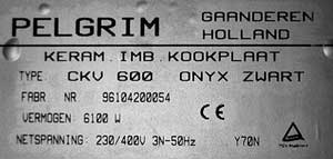

Ik heb van vrienden een mooie keramischeplaat met oven kunnen overnemen nu we onze keuken gaan verbouwen maar nu wilde ik graag iets weten voor de aansluiting daarvan.
Ik neem aan dat er zo wie zo wat in de stoppenkast moet worden veranderd en daar zal ik dan ook een ervaren monteur voor inschakelen maar ik wilde graag eerst zelf weten wat er moet veranderen zodat ik voor mezelf een beraming van de kosten kan maken..
Ik heb een aantal foto's gemaakt:
Dit staat op de achterkant van de oven en kookplaat

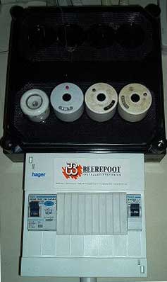

En dit is mijn meterkast met de stoppenkast
Ik hoop dat jullie me een beetje op weg kunnen helpen.

Allereerst zult u 3x400V moeten laten aanleggen, het apparaat werk nl op 3 fases.
Dit houdt in een andere meter en een aparte leiding 3 fase naar de kookplaat toe.

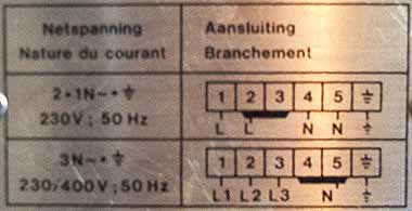

Als ik zo naar het aansluitschema kijk, zou het ook mogelijk moeten zijn met een dubbele groep van 2 x 230 V.
Nadeel daarvan is wel, dat alles dan op de enige beschikbare fase terecht komt, en bij een eventuele hoofdzekering van 25 A die hoofdzekering er regelmatig uit gaat. Bij 35 A hoofdzekering zou het moeten kunnen, afhankelijk wat er verder nog in gebruik is aan zware apparaten.

Deze kookplaat kan prima op 2x230V~ automaat kan nog in kastje bij de andere. Zit je aan 6 groepen hoef je ook geen hoofdschakelaar.
Verzwaren is onzin. Sorry hoor. Je jaagt iemand de stuipen op het lijf voor niets.
Waar ik u wel even de stuipen mee op je lijf wil jagen is met die gevaarlijke zekeringautomaten. Regelmatig gebeurt het dat deze vast branden als U dan geluk heeft springt de hoofdzekering. Maar in defecte apparaten kan een stroom tot 35 A gaan lopen. Gevolg kan o.a. brand zijn. Vervang deze dus liever voor zekeringen zoals de linkse. De twee rechtse zien er al niet zo jofel meer uit.

Sorry Richard, Kees en Ronald hebben gelijk :oops: :oops:
Inderdaad, apparaat kan ook op 2x230V.
Zelf sluit ik dit soort apparatuur liever aan op 3 fase, vandaar dat ik helaas :oops: niet goed op het aansluittekeningetje heb gekeken.

De plaat kan inderdaad op 2 x 1-fase. Met een hoofdzekering van 35 A kan dit gewoon. Wel even een fornuisautomaat laten plaatsen en zeker die schroefautomaten vervangen door zekeringen.
