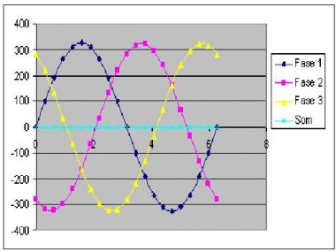

Zo laten/gebruiken. De fasen heffen elkaar op bij gelijke belasting; de stroom door de nul wordt nooit hoger dan 16A.

Dat is volgens de voorschriften niet toegestaan. De kookplaat kan op de Perilex volgens 3N (400v) schema indien van toepassing. De oven zal op een andere normale groep moeten worden aangesloten. Twee nullen gebruik je bij een kookgroep 2N+2P op één fase. Bij een driefase groep 3P (400v) is slecht één nul nodig omdat de stroom in de nul door de verschoven sinus van de drie fases nooit meer dan 16A kan bedragen.
Fiesiekus
Illustratief: de som van 3 fasen:

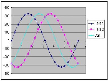

Weer een "illustratief" plaatje bij een zeer ongelijke belasting: 2 fasen op 16 A en de 3-de op 0 A.
Verder: zie Sxnder's verhaal qua onderverdeling. Voor je magnetron dus een andere (1-fase) groep gerbuiken.
