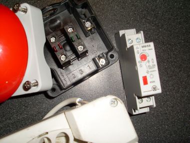

Ventilator ; simpele douche/plafondventilator 220 V
Traplichtschakelaar merk Mehne type MM 68 ; 6 aansluitpunten, 3 boven, 3 onder
Alarm/paniekschakelaar ; binnenzijde ; 2 rode en 2 groene aansluitpunten

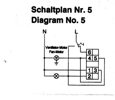

Kan je hier schema's plaatsen? Dus plaatjes die bij de timer zijn geleverd?
Hobbybob44
Zal het schema morgen scannen en plaatsen, alvast bedankt voor je reactie
Bert

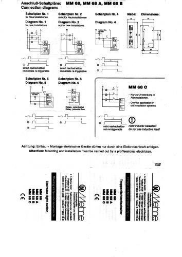

Hobbybob44
Bijgevoegd het aansluitschema en technische gegevens.
Hoop dat je er wat mee kunt ...
groet
Bert

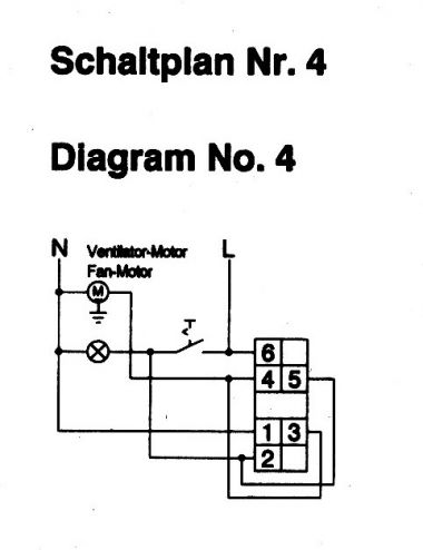

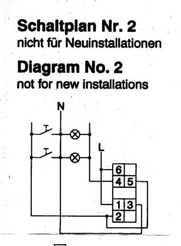

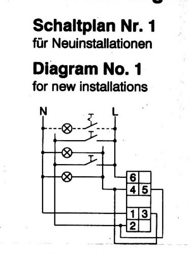

The headhunter
2e schematje gebruiken.
het eerste symbooltje is je drukker(groen no-contact) de tweede een lamp maar jij gebruikt daar de ventilator.

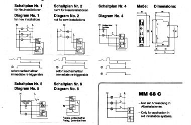

Hobbybob44
Een fotootje bijgevoegd, zodat misschien wat duidelijker wordt welke componenten er zijn.
Wie helpt met een duidelijk aansluitschema ?
Bert
The headhunter
Zorg dan dat ik de nummertjes op de tekening kan lezen.
Hobbybob44
Ben je altijd zo vriendelijk op dit forum Headhunter ? Beetje norse reactie...
was allang blij dat er een schemaatje bij de schakelaar zat......en heb op dit forum ook wel anders gezien.
Helpt deze ?

The headhunter
Kan jij de nummertjes lezen?

The headhunter
We nemen diagram 2, dat komt overeen met jouw toepassing:
Vanaf de stekker leggen we een Bruine draad(L) naar aansluiting 6 en 1 van de trappenhuis automaat.
Vanaf 4 leggen we 1 draad naar de ventilator de andere kant van de ventilator komt aan de blauwe draad van je stekker(N) deze blauwe draad loopt ook naar nr 3 op je trappenhuis automaat en op 1 contact van de groene drukker.
De andere kant van de drukker gaat met een draad naar 2 en 5 op de automaat.
Dat zou moeten werken.
Succes.

Zojuist aangesloten en het werkt......fantastisch
