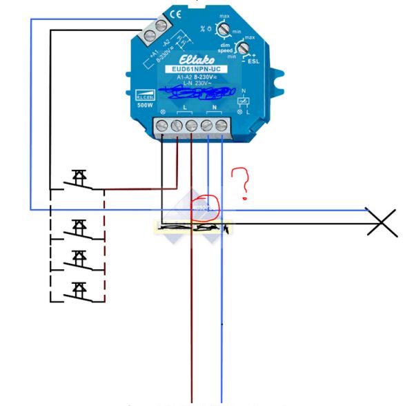

T Thijss 10 sep 2015 #1 Medeklussers, hoe maak je onderstaande aftakking voor het aansluiten van deze inbouwdimmer?
T Thijss 10 sep 2015 #3 Is het echt zo simpel? Wel aan gedacht maar het is een nieuwe dimmer, had dan een extra aansluiting verwacht. Of is dit schema sowieso geen goede manier van aansluiten?

T Tom345 Specialist Elektra 10 sep 2015 #4 Heb even naar de datasheet gezocht. Je schema klopt. Tenzij er twee blauwe draden onder één klem gaan, zal je inderdaad moeten lassen.
