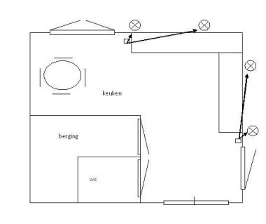

Ik heb te maken met de volgende situatie:
Ik heb 2 schakelaar voor 4 buitenlampen, elke schakelaar bedient 2 van de 4 lampen (zie tek).
Ik wil de situatie aanpassen zodat ik met elk van beide schakelaars alle 4 de lampen aan en uit kan schakelen.
Hoe pak ik dit het beste aan?
Alvast bedankt.

Met een wisselschakeling.
In plaats van 1 lamp zoals in het schema, sluit je er nog 3 extra bij aan.

Als de bestaande schakelaars enkelpolige zijn (dus alleen aan/uit) moet je ze vervangen voor wisselschakelaars.
Op de P aansluiting van 1 van beide schakelaars sluit je het bruine draad aan.Op de 2 andere aansluitingen van deze schakelaar 2 zwarte draden trekken naar de andere schakelaar en op dezelfde aansluitingen aansluiten.De P van deze 2e schakelaar gaat een zwarte draad naar de lampen.Je zal de lampen met elkaar moeten verbinden.
Er moeten dan wat draden extra getrokken worden door de buizen in het plafond.Je moet dan even uitzoeken waar de centraaldozen zitten in het plafond (meestal bij lamp aansluitingen) en of ook daadwerkelijk beide buizen van beide schakelaars ook op 1 centraaldoos zijn aangesloten.Het komt nml ook voor dat ene schakelaar op andere centraaldoos aangesloten is als de andere schakelaar.Bijvoorbeeld in achter en voorkamer afhankelijk van de situatie.
Ik kan je niet aanbevelen (mocht je dat in gedachten hebben) de 2 lampen te verbinden met de andere 2 lampen.
Stel dat dit 2 groepen zijn dan verbind je op deze manier 2 groepen met elkaar en dat kan niet.Wanneer het op 1 groep is dan moet je iedere keer de goede schakelaar vinden waarmee je het licht aan of uit gedaan hebt de vorige keer en dat is ook niet praktisch en zo wordt het ook nooit aangesloten.
